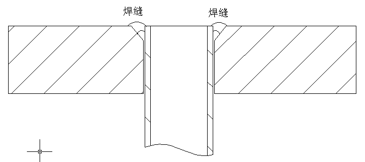

在方板打空焊接3"卫生级不锈钢管30余个,管筒互相平行且与方板垂直,管壁间距在10mm~12mm之间能否焊接?

 楼主| 发表于 2007-6-11 17:31:58 | 显示全部楼层 来自: 中国河北邯郸
方板10mm,压力0.3Mpa,全部材料不锈钢304,外经70内径59.5。
发表于 2007-6-11 18:01:04 | 显示全部楼层 来自: 中国
焊接上没问题!
根据楼主提供的情况,焊接上问题不大!
& C6 ~! ~; D' b3 K管子壁厚5mm左右。- R7 z% T$ i8 O8 F
方板和管子采用插入式,方板钻孔并开坡口,大概2×(30~45)度就可以。
6 b. ?* N1 ?6 |) Z$ ^0 r5 d采用手工氩弧焊焊接方法(GTAW),直流正接,焊丝采用ER308实心焊丝(目前最普通的不锈钢焊丝),规格2.0~2.5的都可以。
& H* L- Z# X1 B* e. h7 ~关键是对管子的焊接顺序做个安排,原则上是方便焊接,因为管子间隙只有10~12mm。
; n, |' N6 @8 O& h2 l层间温度控制在100度一下。
8 ?  {3 l0 {5 E- N, T, `9 b) F# Q8 L焊接电流80~110A。焊接2~3道就可以!坡口要焊满。( P% {$ q8 _% W  [
如下坡口示意图。
1 L+ s; u) J3 |2 W2 S2 Z4 U! k' r4 B' X, l& ]6 m
[ 本帖最后由 wjliao 于 2007-6-11 18:12 编辑 ]
jianghuamh + 3 应助

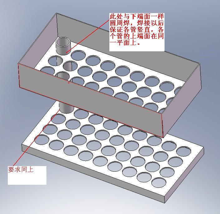

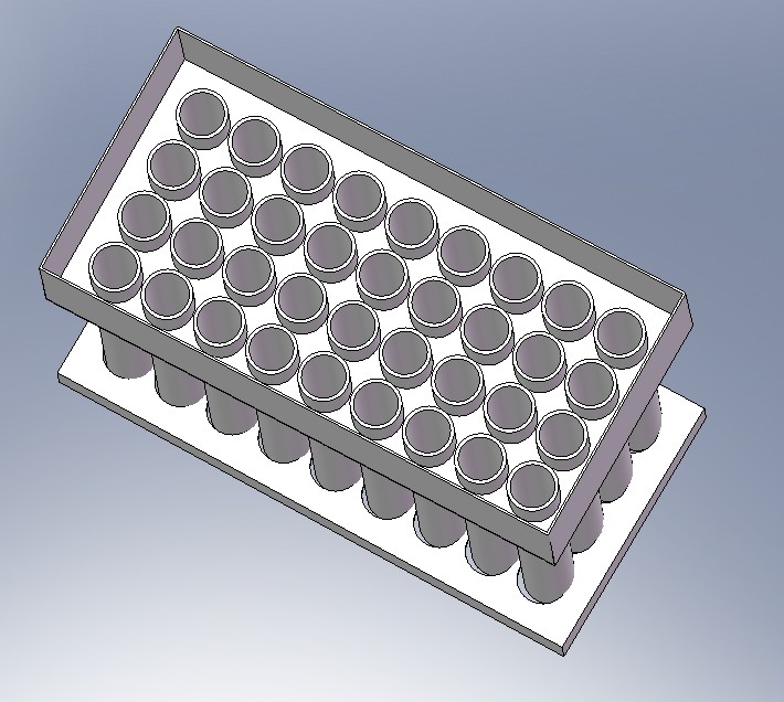

 楼主| 发表于 2007-6-12 13:52:31 | 显示全部楼层 来自: 中国河北邯郸
焊接上应该没问题,我们关心的是36个管子相互平行问题,在焊接时如何保障,管子平行度0.1mm~0.2mm,36个管子垂直方板的垂直度0.1mm以下,况且管子两端都有方板,其中一块在端部要留15mm~30mm的露头。如果是这样如何加工和保障。
发表于 2007-6-12 20:43:00 | 显示全部楼层 来自: 中国
两块方板用工装固定,焊接时两头倒过来轮流焊接!
; I7 u8 A, }- v
' G( a9 U. O: ^" N换热器的换热管焊接状况差不多也是这个型式!
 楼主| 发表于 2007-6-14 14:06:19 | 显示全部楼层 来自: 中国河北邯郸
回复 #4 wjliao 的帖子
画个草图示意:
单个焊接缸筒示意图
单个焊接缸筒示意图
整体缸焊接示意图
整体缸焊接示意图
