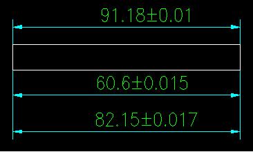

CAD修该了尺寸之后,就不能显示公差了 ,请教各位大大。" C, i: ^' ?% ~; \( R7 L& z
例如我画了90的线段,现改其标注为91.18上下公差为0。01,但改为91.18替代后,公差就显示不了,怎么样做的阿?

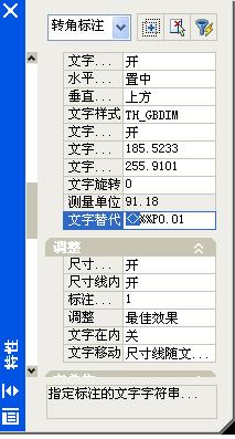

我也是遇到这样的问题,一般是这样处理的:最好是照尺寸画而不要用文字替代,实在要用的话,以楼主尺寸为例来讲就先标注90尺寸及上下公差为0.01,调整好全局比例(依出图大小),再分解该标注,双击改90为91.18即可。各位还有其它好方法,请分享。

其实不改线段长度仍然可以加公差,不过要在这个尺寸的属性对话框中修改这个尺寸的线性比例(不是全局比例),比例值为你要修改成的值比上原来标注的值,修改后就可象正常的尺寸一样标公差了。认为这种方法好的网友请支持一下。

5 T: x1 w; M8 j) X3 _: R谢谢大家了,我这样做的原因主要是,在冲压模具标注的时候,凸凹模的尺寸都是用零件的尺寸画的,但是标注的时候 用计算出来的数值标 ,所以就出现了,既要改尺寸又要标公差的情况。

楼主的尺寸公差应是设在标注样式里,这样标出来的尺寸和公差是个整体,所以修改后就没有公差,要重新加上,论坛里有很多方法可在数值后面加上公差,上下公差为0.01很好加,%%p0.01就行,上偏差+0.05下偏差+0.02, ...
* `& S! W% `5 P" p8 `: U! A
- M* x* i1 v; p大哥的做法是不是说,把公差做成字体另外独立啊。这样可以但是,移动或者编辑起来就不是很方便了,不知道还有没有其它方法呢。就是能在特性里改尺寸,也能标出公差

7 j0 {3 k% K/ h. m: \7 }$ N修改尺寸时,直接将文字替代的替换成你将修改城的尺寸即可。457258
9 s& G5 Q3 h1 \' O) W' r& [
上下不对称偏差怎么标啊,赐教!

用修改——对象——文字——编辑。或者命令行输入ed回车均可。: g5 _, n1 p+ p1 `
. {, `: Y$ X, A
上下不对称可按照7楼zengjl的方法:上偏差+0.05下偏差+0.02,就输入+0.05^+0.02,再在编辑里选a/b即可。
