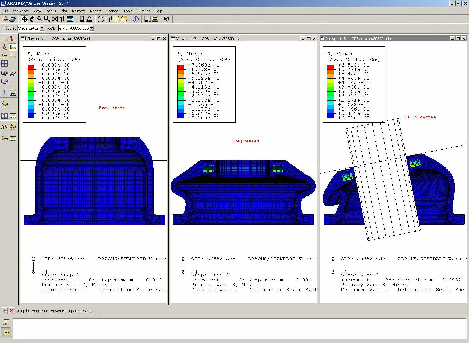

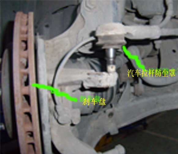

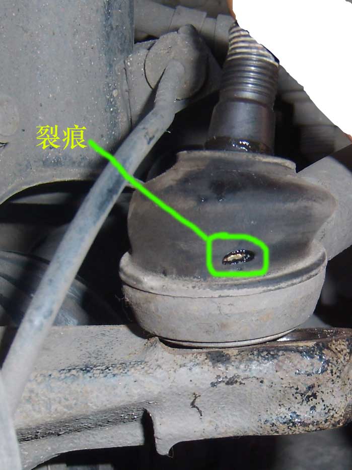

一个汽车拉杆防尘罩的材料问题请教!!!
" d5 c3 n6 P  G% v5 I( c5 V1.我们采购的汽车拉杆防尘罩(橡胶件)在组装到汽车上使用(见下图p596),没有过多久就会出现裂缝(图CRACK)进入沙土,导致汽车的拉杆损坏.现在我们手中只有一个美国的标准所以请大家帮忙看一下在国内怎么去检测?!
5 V. m( _7 L% ]2 i  l; c; M, o6 Z; [2.防尘罩是我们自己设计的,在我们用于生产时都会作一些FEA,见图(buick).希望大家多给我出些意见和建议谢谢!!& \8 I/ {) ~. Q: l

发表于 2007-6-14 08:10:27 | 显示全部楼层 来自: 中国安徽芜湖
首先看你所用的材料是否正确,按此标准要求应该使用氯丁橡胶。
9 I* r% L' p" L根据标准要求:SAEJ200 BC517 A14 B14 C12 EO14 EO34 F17 G21的要求,应该检测以下项目,这些必须符合要求:) D  _( m% i- q
BC517:BC材料为氯丁橡胶,硬度50+/-5,拉伸强度≥17MPa, 扯断伸长率≥400%
( Y- P5 J) u0 I0 K2 N4 wA14:100℃×70小时热空气老化后:9 c6 o7 A/ G1 T# C
硬度变化≤+15度,拉伸强度变化≤15%,扯断伸长率变化≤-40%* J8 f7 [/ E+ v# r/ d4 ~
B14:压缩永久变形,100℃×,22小时,≤35%
7 i. k4 Z* m# u2 }6 X5 MC12:耐臭氧,按ASTM D1171标准,质量保持率:100%: ]5 p- C, m/ I6 U0 A3 X4 m' O/ B) J
EO14:耐ASTM 1#油100℃×70:
  J: o2 M* N: L) U硬度变化≤+/-10度,拉伸强度变化≤-30%,扯断伸长率变化≤-30%,体积变化-10%~+15%
5 k; A' x. z# S. v8 @EO34:耐ASTM 3#油100℃×70:! f; K; c6 q- j; j- N0 @  w8 m
拉伸强度变化≤-70%,扯断伸长率变化≤-55%,体积变化≤+150%
% ]* W6 H6 }5 bF17:低温脆性测试:-40℃×3分钟:无裂口+ [' j; \; {. W. a3 k9 p
G21:撕裂强度,口型C,≥26kN/m( G/ R5 {: }* F( |* q
8 Y0 H* z  m, N( |  N0 x
就你产品所发生的问题,检查撕裂强度是否够,耐老化,臭氧等性能是否够等

从破坏的情况看,好像不是氯丁橡胶生产的。

1.防尘罩的裂口橡胶材料是一个原因但是另外一个很重要的原因就是这个防尘罩的受力机理,大家能不能分析一下都受什么力而导致出现裂口.?拜托了.
