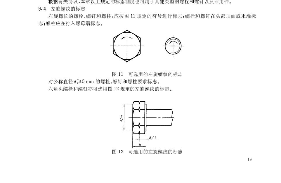

发表于 2007-6-14 09:14:45 | 显示全部楼层 来自: 中国上海
“LH 表示左旋螺纹”,是不是?怀疑。按GB/T3098.1-2000《紧固件机械性能 螺栓、螺钉和螺柱》的规定,左旋的螺栓是在螺栓头上用一个逆时针的箭头表示的。) r8 X' C" T6 n, ~; j+ ?
2 r- r4 D# R9 g: J  e) n6 M[ 本帖最后由 lhf999 于 2007-6-14 09:17 编辑 ]

请楼主判别这个螺栓是不是左旋的,省得这里一直纠缠不清!
3 H9 m$ K' d2 Q1 [2 A7 N) P+ E
! h7 w$ Z# m5 G1 s9 t; m  P7 U5 m8 u  ILH是表示左旋螺纹,但是不是要把“LH”标记在螺栓上!“LH”是表示在产品规格中即可!

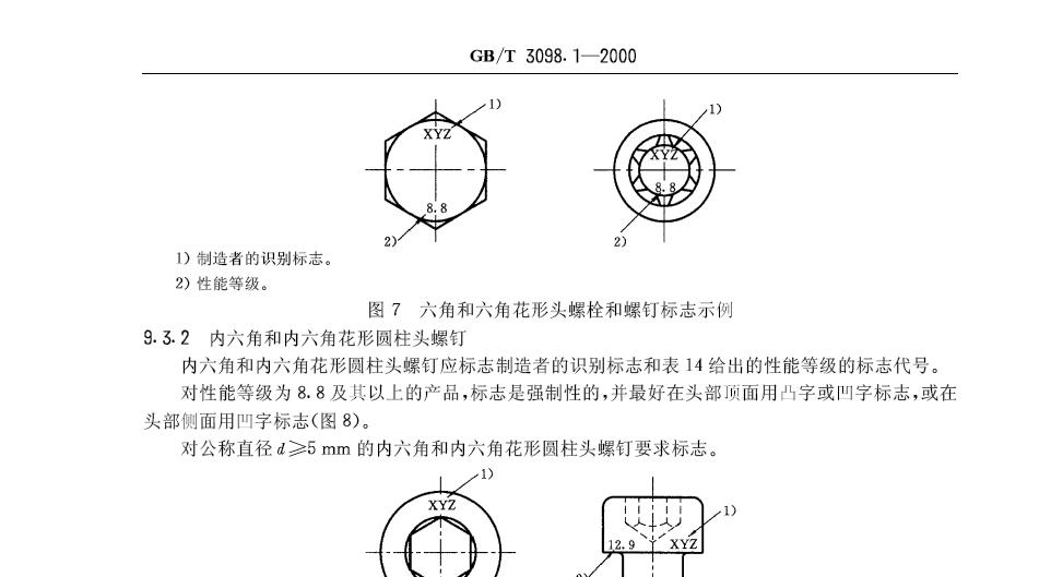

天那!相信我吧,没错的。我到我们的仓库里去看了,有标“XP  4.8”,“CS 8.8”的,只是没有找到“LH”的,上网查了两天了,就是没有查到“LH”是哪个厂家。  K' h+ v  z) P% I
7 R, `" Z; Q0 C$ }
关于“制造者识别标志”
0 T- ]- g# e6 k5 ?& Q9 x8 O( J  ?1 e9 ^6 e: M6 J8 h& h: O
第四批紧固件制造者识别标志发布
5 ?; A* [; o' A9 K3 O/ s# c' X8 Y( k
(2006-03-29 09:45:19 )
  全国紧固件标准化技术委员会最近发布了《第四批经确认的紧固件制造者识别标志》公布。该委员会已于2000年8月、2001年5月和2002年6月分别公告了第一批、第二批和第三批识别标志。 - J( W7 K# L9 R- S
; \0 O$ g7 m. y5 u" J4 Y根据相关标准规定,对所有性能等级的六角头螺栓和六角螺母以及内六角螺钉等,罗纹直径等于或大于5mm的紧固件产品上必须制出制造者(或经销者)的识别标志,而且对标准要求制出标志的紧固件产品,还必须使用经过相关部门统一协调、确认的识别标志,否则则应以不合格产品论处。
* j  @8 |; I) M! b% d% C% j
* v; W* d- g3 [2 p; w全国紧固件标准化技术委员会相关负责人表示,这样可杜绝无序生产,防范假冒伪劣产品。他还表示,第一批发布的识别标志,证书使用已到期,有关企业应抓紧换证。
- N  o. x' ]* {7 h9 G(源自:和讯网)
% e- l& d# [* ~8 Z9 A  W; O; e! V. y- ^7 F9 X9 y2 |
- j0 f: j% P* a/ @如果谁再说做在螺栓上的“LH”是表示左旋螺纹,我就跟谁急!国家标准的内容都贴上来了,还不相信吗?7 M( R/ `7 G+ f. i
