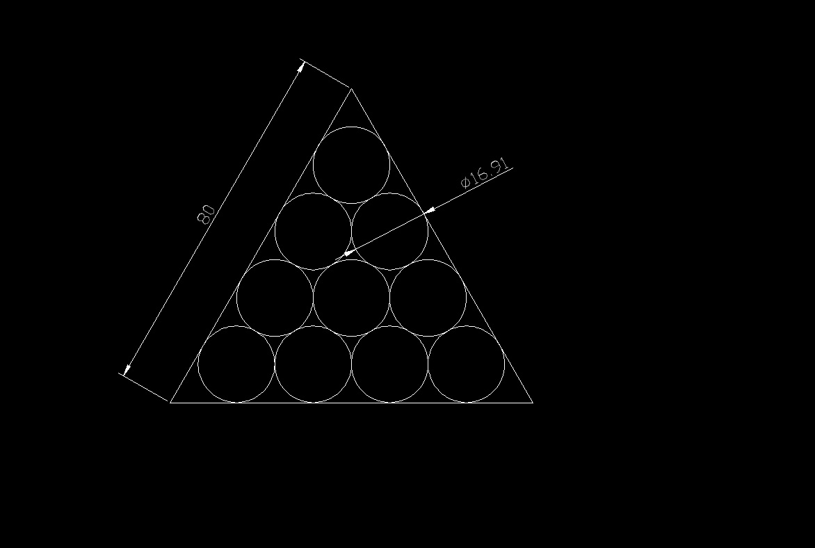

作图:一个等边三角形边长为80CM , 里面有十个圆,并且都相切。求小圆的直径?

是否1234排列?还是贴个图出来好。

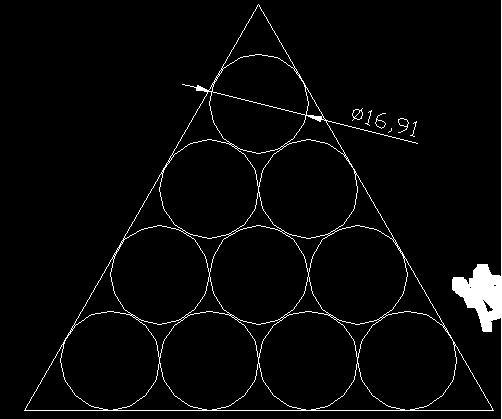

 楼主| 发表于 2007-6-15 10:19:43 | 显示全部楼层 来自: 中国北京
正如三楼所做,每个圆都周边相切

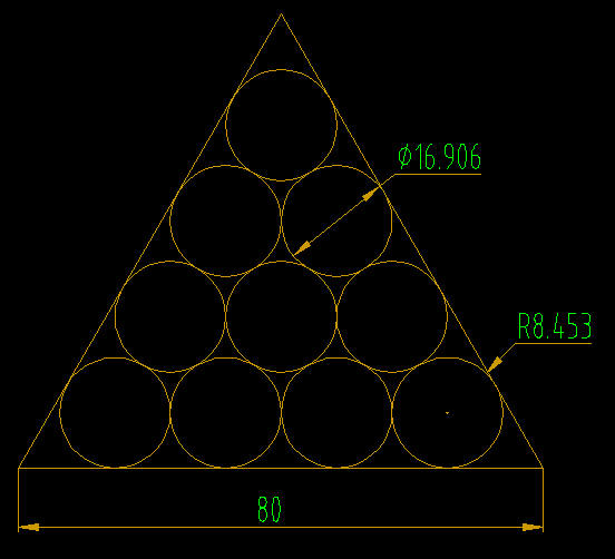

最快的速度是利用阵列在画与圆相切的三角形再缩放

如图所示!!!!!

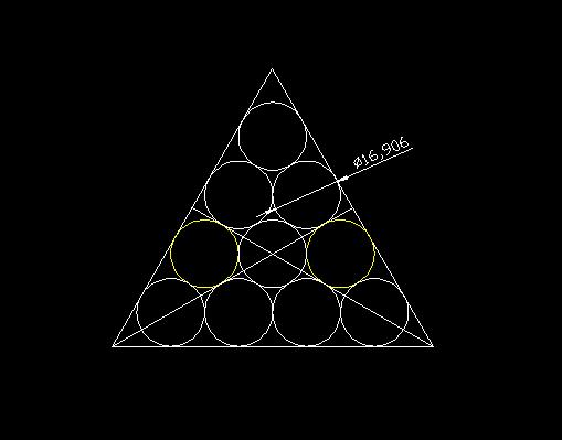

发表于 2007-6-16 10:20:18 | 显示全部楼层 来自: 中国四川成都
把圆先画好,然后缩放边长到80就可了,很简单

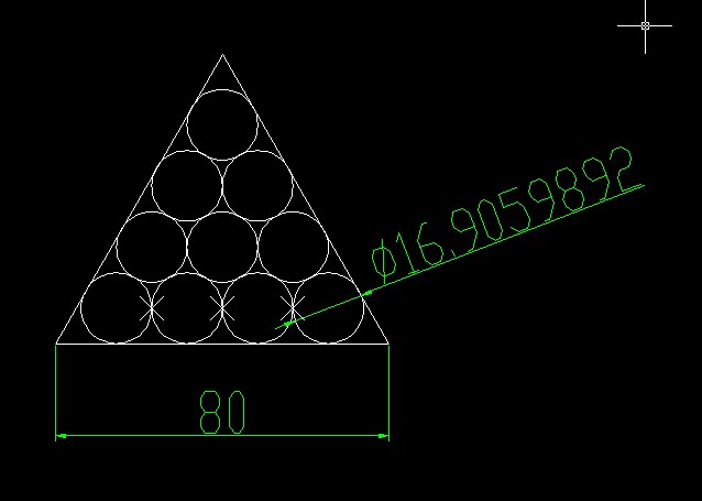

发表于 2007-12-28 08:20:44 | 显示全部楼层 来自: 中国浙江嘉兴
我也来做做~!这个好像很早就有了~1

发表于 2007-12-28 08:31:08 | 显示全部楼层 来自: 中国江苏镇江
这题网上多的是,主要是利用缩放和参照命令,大家试试看
