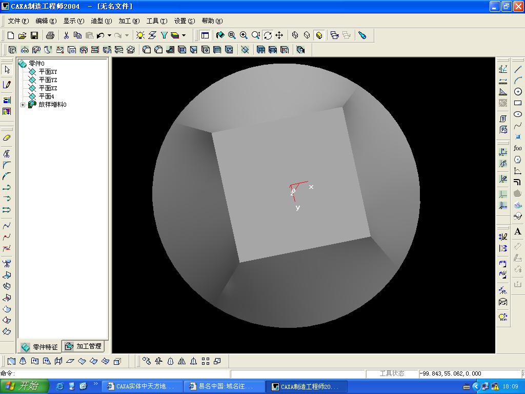

发表于 2007-6-15 18:15:03 | 显示全部楼层 来自: 中国湖北十堰
zcp68941125 + 2 应助
