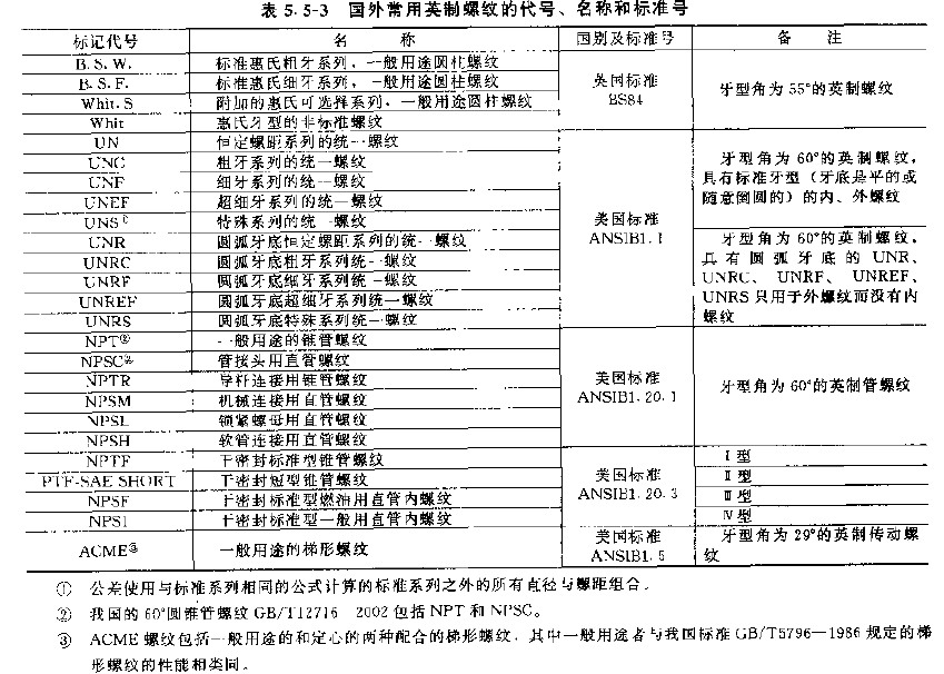

液压件上的螺纹种类五花八门,我搞不清!我见过的有如下种类的:NPT螺纹,NPTF螺纹,BSP螺纹,G螺纹,R螺纹,Z螺纹,M米制螺纹,美标螺纹UN.3 |0 ?; h* k! I. O, a0 A+ A
哪位高人能不能给小弟介绍下这些螺纹的特点及各适合什么场合?

NPT为60°的密封管螺纹1 p5 q9 V. o! B
NPTF为干密封的标准锥管螺纹
6 V! P- n% c# Z& {+ Y  RR为55°的密封管螺纹! z$ r  |4 t, G, Z* w% M9 H
G为55°的非密封管螺纹

从我的经验,先看标注的标准。4 b5 a& T/ k- p" @% z
BSP螺纹的确定
: m7 y  u% O* H8 p! V2007-04-29 14:22:36
& \8 |8 P- l7 N& `' F% J$ j* M5 ?( rBSP螺纹的确定(原创)
: B+ ^. S! @" e$ Z/ `* I* d螺纹是机械零件用于紧固、连接、传动及传递位移的一种基本结构形式。螺纹的种类很多, 而且各国的螺纹标记方法和代号又不完全一致。我在对澳洲电磁阀的设计中遇到了关于BSP管螺纹标准设计依据的困难。如果不确定其螺纹种类和标准规范及技术要求, 不但给工作带来了困难,而且不正确的设计将造成难以弥补的经济损失。1.      英制管螺纹的标准4 O4 N+ J' ?& S

) u1 v! M# K! Y5 h2.      英制管螺纹的配合方式
5 y  e& U# h( e
8 v+ a% ^! A7 Y' u& w
英制密封管螺纹有两种配合方式,“柱/锥”和“锥/锥”。两种英制密封管螺纹使用不同的螺纹环规(圆柱螺纹环规和圆锥螺纹环规)和螺纹塞规(基准平面的位置不同,两者基准平面相距半牙)。欧洲国家主要采用“柱/锥”配合螺纹;而欧洲以外国家则主要采用“锥/锥”配合螺纹。1994年前,ISO的英制密封管螺纹标准及其量规标准是按“锥/锥”配合体系设计的。2000年以后,ISO的英制密封管螺纹标准及其量规标准是按“柱/锥”配合题系设计的。' w; w0 y; d$ ?2 m1 A7 P7 `+ X3 w
6 c5 ?4 x3 s! m5 n: e英制密封管螺纹的基本尺寸及其公差举例见表2,英制非密封管螺纹的基本尺寸及其公差举例见表3。
% ?- T# p, @  U1 }
' V8 q! s  G! x9 c; @0 q! B3 _3.      英制管螺纹的密封特点2 V/ D! h, g  p$ Z5 c  _
& N  r; Z' U( R% K3 u! C英制密封管螺纹为一般用途的密封管螺纹,使用中要在螺纹副内加入密封添料。其特点是比较经济,加工精度要求适中。不加密封添料就可以保证密封连接的螺纹为干密封管螺纹。英制管螺纹体系内没有干密封管螺纹。密封管螺纹具有机械连接和密封两大功能;而非密封管螺纹仅有机械连接一种功能。
! J; t. E+ b$ r4 K$ ]" ?0 I9 T$ p; k+ o. ?5 u( J9 K
由于密封管螺纹的使用场合,加工精度,装配和检测等技术的不同,目前的管螺纹标准无法保证所有的符合标准规定的螺纹件都能实现密封。
' n! u- _- {: o9 c! d4.      BSP螺纹及其标准
2 y; A3 r" R9 p' r$ F9 j
0 F; ~' ?' v5 F  w7 E
BSP螺纹英文为British Standard Pipe Thread的缩写,就是本文讨论的英制管螺纹的英文表示,和中文手册中英制螺纹的称呼是一致的。根据相关资料的介绍,BSP螺纹有两种不同的规格分类,分别为BSPP和BSPT。两种螺纹互不兼容,不可互换。BSPP和BSPT的不同之处为前者密封需要密封环确保而后者则不需要或者仅使用适当的密封剂以确保更可靠的密封效果。
2 n2 ]" g- t! T7 v" h1 A
4 s1 l  g9 y) D  o8 Q1 P7 B" v0 z) B相关资料介绍BSPP为BSP - Parallel Thread之意,即非密封管螺纹。BSPT为BSPT - Tapered Thread之意,即密封管螺纹。关于BSPT即为密封管螺纹的理解,相关资料的介绍也与2000年之前制定的ISO标准锥锥配合的规定是不矛盾的。因此,BSPP设计时应该参照ISO 228-1 2001的规定,而BSPT设计时应该参照ISO/T 7-1 1994的规定。由于我国关于这两个种螺纹已经制定了相应的标准。故BSPP设计时也可参照GB/T 7307 2001的规定,而BSPT设计时应该参照GB/T 7306.2 2000的规定。
1 D; Z: P8 B) m8 D7 A% f5 d
8 E% J& `5 Z' A7 B+ K5.      BSP管螺纹的标记方法% v& ^. g; J+ G5 i" B
6 O  z" q3 D8 [2 l7 r
我国管螺纹的标记采用与国际标准相同的标记方法。ISO 228-1规定,非密封管螺纹特征代号为G,内外螺纹相同。ISO/T 7-1规定,圆锥密封内管螺纹特征代号为 ,与之相配合的圆锥密封外观螺纹特征代号为 。在特征代号后跟尺寸代号,如G 1Rc1/R21。 # x, I& A% R# N- L# ?+ w
, f! E8 ?' @, ?8 x+ w+ |! l
“G” 和 “R”的标记分别起源于法国和德国。法语中字母G代表气体“Gas”,德语R代表管道“Rohr” (“Pipe”),其中R的下标c代表锥形“cone”。英文中非密封55。管螺纹表述为Pipe threads of Whitworth form - Fastening pipe threads,密封55。管螺纹表述为Pipe threads of Whitworth form - Sealing pipe threads2 g% ~1 ?/ U& S( Y
6.      结论
& ]' ], [" U- @% l, f! F, J. {
! o1 y  n7 x1 F  P
由此可见,关于BSP螺纹讨论的焦点应该为是密封管螺纹和非密封管螺纹上。BSP螺纹是55度牙型角的惠氏(Whitworth form)管螺纹的统称。澳洲现行管螺纹标准为AS 1722:Part1 1992和AS 1722:Part2 1975,分别等同于国际标准ISO/T 7-1和ISO 228-1。因此在产品设计当中,根据以上标准或与之等同的国标进行设计是正确的
