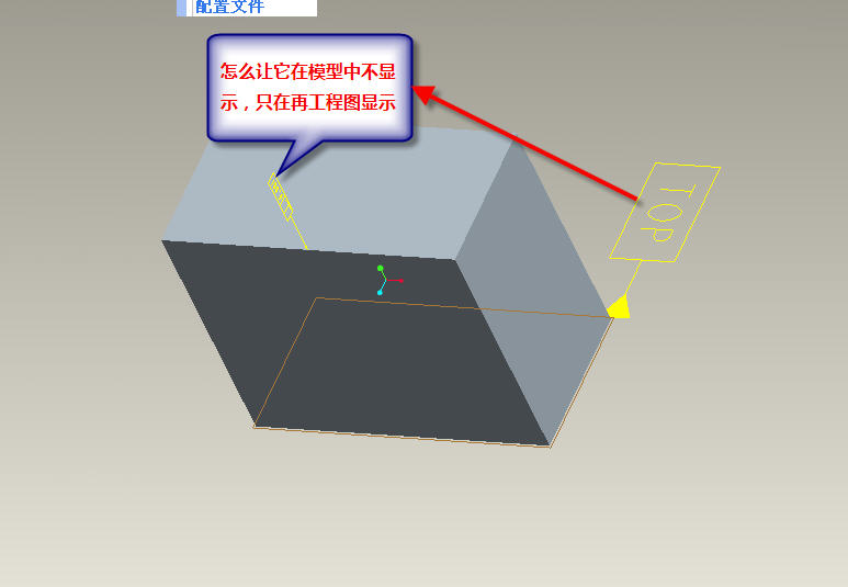

[已解决] 怎么让几何公差和基准符号在模型中不显示
发表于 2007-6-17 08:37:39 | 显示全部楼层 |阅读模式 来自: 中国浙江台州
怎么让几何公差和基准符号在模型中不显示,请大家指点指点

发表于 2007-10-19 13:28:49 | 显示全部楼层 来自: 中国浙江温州
可以试试新建一个图层,包含你不想显示的内容,然后将其隐藏起来
发表于 2007-10-19 14:56:41 | 显示全部楼层 来自: 中国吉林长春
在4。0中有专用按钮
发表于 2007-10-19 15:03:39 | 显示全部楼层 来自: 中国江苏无锡
在2001中该怎么解决这个问题?
发表于 2007-10-19 15:26:32 | 显示全部楼层 来自: 中国吉林长春
在3.0中点击模型基准特征,右键快捷菜单,隐藏即可
发表于 2009-12-9 10:07:35 | 显示全部楼层 来自: 中国河南濮阳
4楼解答正确,还有把该图层隐蔽后保存状态.
