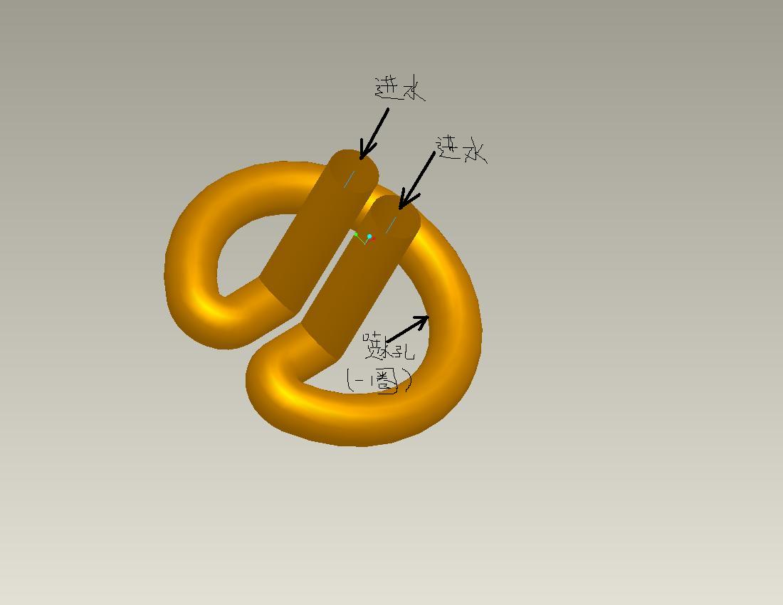

发表于 2007-6-17 19:34:40 | 显示全部楼层 |阅读模式 来自: 中国上海
直径21mm、深度30mm,淬深孔的感应器怎么设计(中频加热)、生产工艺又应该怎么设计,淬硬层要求为2.5-4.0mm,求助各位高手。谢谢!!(深孔直径太小、喷水也不好解决) " W& n) ]" O* |7 c- @, }

我以前做这样的热处理多了
我以前做这样的热处理多了,直接用一个中频感应器(淬内孔的需要在感应器上加上导磁体 )不就 搞定了吗????
& _1 d6 z+ l/ G5 L
; e* s$ e9 }% {3 p/ |& `
. r8 {" @3 v5 U" H; Q在感应器上加上喷水孔直接采用连续淬火冷却就可以来拉(就是边加热边冷却淬火 )# a; x+ }9 P9 N3 [' V0 C) \7 X  W% B) X
, m( t% t' t. {当然了,理论上你要知道4楼的那些东西才可以了
wjliao + 5 应助
发表于 2007-6-20 15:00:59 | 显示全部楼层 来自: 中国山东济宁
首先谢谢斑竹的加分,应版主的要求,我也不好意思,只好把内孔的淬火感应器的大概形状随便做了一下,具体到需要多大尺寸的铜管,使方铜管还是圆铜管就只能看楼住的方便了(形状见附图),但是两个进水铜管最靠近的距离最好是3~5mm,至于喷水孔的直径及分布还有角度的选择只能是楼住自己定了,还有,导磁体有专门的生产厂家,要是找不到职就用硅钢片线切割出铜管的形状插上就可以用了(注意,该形状感应器淬火时如果不想在工件上留出软带的话就需要工件淬火时是旋转加热和喷水淬火)9 D  g! X$ c/ C! q$ K  n

 楼主| 发表于 2007-6-20 21:46:18 | 显示全部楼层 来自: 中国上海
谢谢各位相助,我已经把淬深孔的感应器做好了,工件已调试好效果还可以(我感应器设计的方法与楼上的基本差不多,我用车床车的感应头当中加导磁体中间插一根水管)以后多多交流。
