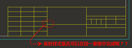

我用两个表建立了标题栏,但我想保存供以后用,但是我选中两个表格后,保存表就失效了。为什么,有人知道?# I( D. l  Q6 E  U. Y% s& p( z
- B9 E* L0 U+ ^% I6 f
同时问一个,在同一个表中是不是不可以把种行或是列放在同一个线们位置上,大家帮我看看,做标识那地方可不可以在同一表中完成呀。
( T& d- W5 S4 ^/ e那表是我两个表组合而成的。

发表于 2007-6-19 07:44:50 | 显示全部楼层 来自: 中国浙江宁波
是在同一个表内完成,只要先把表格按尺寸输入,然后合并相应的单元格就行

 楼主| 发表于 2007-6-19 10:36:32 | 显示全部楼层 来自: 中国安徽合肥

可是我解决不了,我那红圈里的那样呀。你可以帮我做一个教程吗?图片的。
 楼主| 发表于 2007-6-21 06:53:51 | 显示全部楼层 来自: 中国安徽合肥
我只好画了一个很多表格的表,再大量合并才得到上图所示的标题栏,这样干太费劲了,
