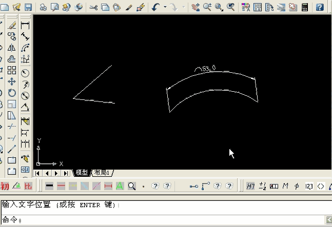

如动画所示,尺寸标出后自动为炸开后的文字、线条,请发表意见

在标准CAD模式下,正常尺寸标注后,使用_explode命令,就可以把尺寸分解。

好像没办法实现。; ^3 O9 Q0 R+ s" f2 k
但这种炸开的标注修改起来不方便啊

这个只要修改下系统变量DIMASSOC ,把值改为"0"就表示打散标注.默认是值是"2".   而1表示标注出来的尺寸不关联.
