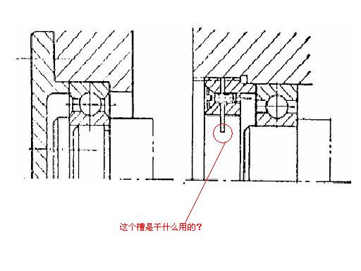

下图轴承外圈的紧固中右边一个是螺纹环紧固,我看不懂螺纹环上那个槽是干什么用的? 螺纹环紧固.JPG 它是怎么起紧固作用的呢?

应该是防松作用

零件上加工螺纹时的退刀槽
发表于 2007-6-19 20:09:48 | 显示全部楼层 来自: 中国湖北武汉
起锁紧作用的

回复 #3 freezyb 的帖子
螺钉紧固时,压紧沟槽,使沟槽处螺纹的螺距发生变化,从而起到防松作用。

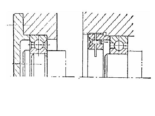

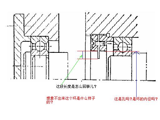

 楼主| 发表于 2007-6-19 21:08:01 | 显示全部楼层 来自: 中国河南郑州
槽沿径向延伸下来,我想象不出来螺纹环是一个什么样的结构,不是一个环吗?环的外螺纹与座孔内螺纹相配合,可是那个槽怎么那么深?环的内孔是跟什么零件配合…………

发表于 2007-6-19 22:51:46 | 显示全部楼层 来自: 中国江苏扬州
原帖由 freezyb 于 2007-6-19 21:08 发表 http://www.3dportal.cn/discuz/images/common/back.gif
% f1 R7 O, V' E槽沿径向延伸下来,我想象不出来螺纹环是一个什么样的结构,不是一个环吗?环的外螺纹与座孔内螺纹相配合,可是那个槽怎么那么深?环的内孔是跟什么零件配合…………
9 v% Y4 A$ m2 r- M! V- Z3 u. I4 E
很典型的开槽螺纹锁紧结构,开槽采用锯片铣刀加工,一般采用两槽错开加工.对称结构.机床锁紧螺母经常使用# `  D; ~1 c* p0 G6 ?0 G
内孔与其他没有配合.

发表于 2007-6-20 05:30:44 | 显示全部楼层 来自: 中国云南昆明
原帖由 freezyb 于 2007-6-19 17:56 发表 http://www.3dportal.cn/discuz/images/common/back.gif/ n8 i4 p! O- O) [) U6 {& g
下图轴承外圈的紧固中右边一个是螺纹环紧固,我看不懂螺纹环上那个槽是干什么用的?466175它是怎么起紧固作用的呢?
) ]5 l) `; L0 a) P7 X" k9 y开槽的目的是使螺纹环的外侧(螺钉帽端)能产生变形,开槽时深度尺寸一般为螺纹径的1/3或更多一些,螺钉帽端要薄,主要是能在螺钉的作用下,使外端(槽的上部)产生轴向的压缩,槽的底部在侧视图上显示为虚直线。内孔的大小与轴有关,必须大于轴径,或叫做大间隙配合,定与动不能接触。

发表于 2007-6-20 10:26:30 | 显示全部楼层 来自: 中国广东江门
此槽塞一销子可以起到防松作用,这样轴的轴向间隙就不会发生变化
 楼主| 发表于 2007-6-20 14:43:35 | 显示全部楼层 来自: 中国河南郑州

是一个小于半径的锯口。

终于明白了,谢谢大家!!!!
发表于 2007-6-20 18:23:44 | 显示全部楼层 来自: 中国江苏常州
起到防松的作用,当螺丝拧紧的时候,槽产生微量变形,外圈产生变形,这样就起到防松的效果了.
