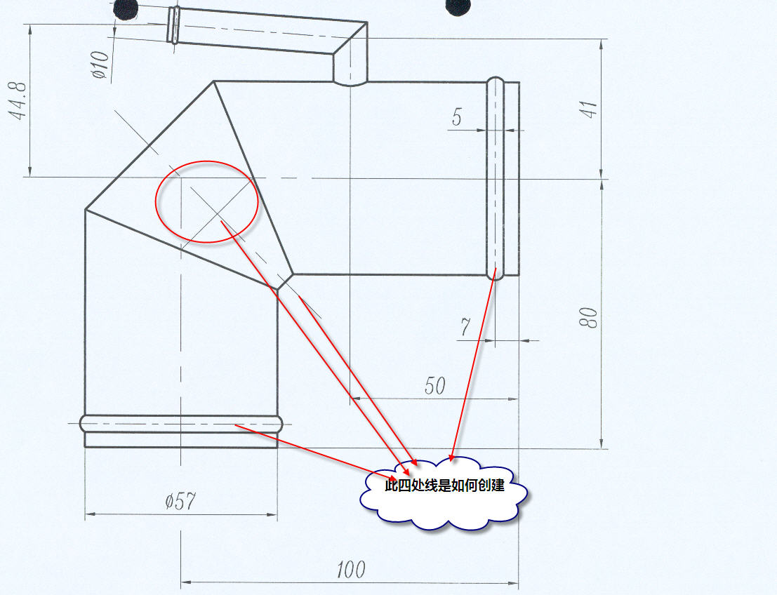

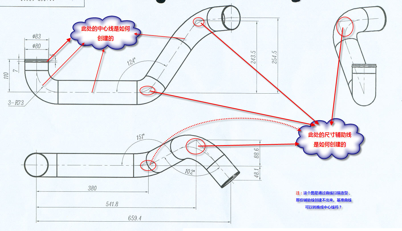

图中的尺寸标注辅助线、和一些中心线,我怎么创建不出来呀。

楼主是你的不对了.第一张图里面的不是辅助线,关键还要看你的建模思路对不对.9 V+ y: J' S# \( e0 H

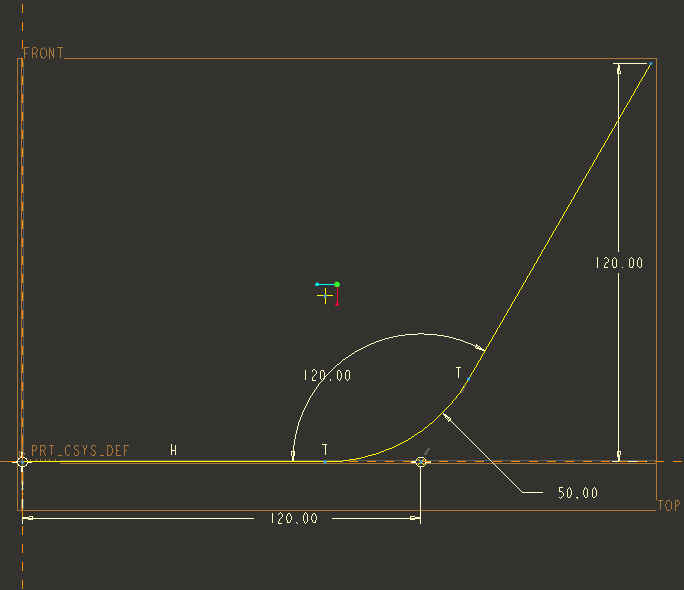

下图的水平尺寸120会标不,会的话她也会出现在工程图里.- l0 Q+ l  i$ c) V& x( S: w' N
第二张的可以在三维模型里先绘出来.在工程图里就有了
