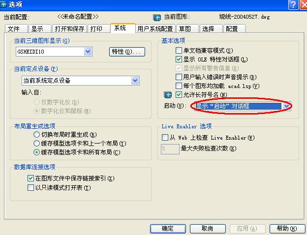

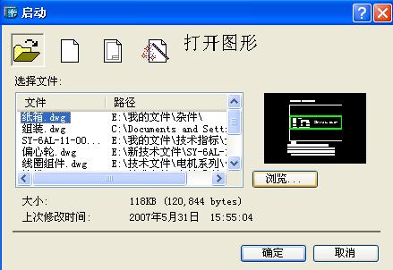

发表于 2007-6-20 08:21:01 | 显示全部楼层 来自: 中国浙江温州
把启动对话框调出来就可以了...当出现启动对话框时直接浏览打开你想要的图纸就没有新建健的图了.
6 P# N2 @, [( M  J( b' ]: f9 G6 O) J% N2 H' s
& K; {: ]/ N8 ~) G/ f  d 2.JPG

发表于 2007-6-21 20:12:05 | 显示全部楼层 来自: 中国上海
解决方法!
如图演示:如图演示:如图演示:如图演示:如图演示:如图演示:
参与人数 1三维币 +8 收起 理由
★新手★ + 8 技术讨论!
