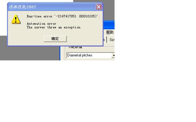

改了系统语言之后能用了,但有时候却出现以下错误,我截了图,请前辈看一下,看看能不能找出原因
发表于 2007-6-20 21:34:39 | 显示全部楼层 来自: 中国江苏无锡
具体我也不清楚,你可以看一下下面网页,可能会有用:
" O( z0 |  d  r" m# Rhttp://www.3dportal.cn/discuz/vi ... trax2007&page=1! a# K. [- h; D% W1 D$ S2 A
注册看一下如下网页:: y0 e/ w. J5 {9 e% a
http://www.3dportal.cn/discuz/vi ... ;highlight=GearTrax

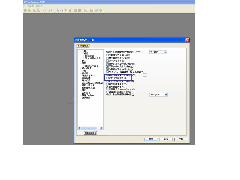

发表于 2008-1-8 23:09:08 | 显示全部楼层 来自: 中国台湾
SW2006與GearTrax2006的作法,從系統選項裡設定,設定完SW2006要重新開啟,這樣英文介面才會生效,就不會有單一齒型的現象了' Y# s9 H- q- a
