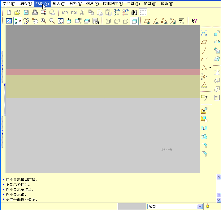

[已解决] 怎样设置背景颜色
发表于 2007-6-20 09:13:31 | 显示全部楼层 |阅读模式 来自: 中国河北廊坊
怎样设置背景颜色色。4 c: }3 r) T& `8 a! ]

发表于 2007-6-20 10:41:47 | 显示全部楼层 来自: 中国江苏南京
在楼上的系统颜色里,还可以更改很多项,自己慢慢试试!
发表于 2007-6-20 10:59:47 | 显示全部楼层 来自: 中国广东深圳
click to view--display settings-- system colors
发表于 2007-6-20 11:08:16 | 显示全部楼层 来自: 中国江苏苏州
系统颜色怎么保存
系统颜色应该可以保存,但我不会设置,谁知道设置方法阿。
发表于 2007-6-20 22:03:07 | 显示全部楼层 来自: 中国广东佛山
回复 #5 FLKLY 的帖子
一般我们安装proe时单独建立一个PTC文件夹,在这个文件并行放置两个文件夹一个是proeWildfire 3.0另一是pro_stds,后者文件夹里有一个文件config文件夹,在这个文件夹中有一个文件是syscol.scl,你若有这个文件就可进行如下操作>>更改背景颜色(如楼上演示的)>>点击布置这边的文件>>保存>>找到syscol.scl>>确定。这样下次再打开proe时就是你改过的背景颜色了。
