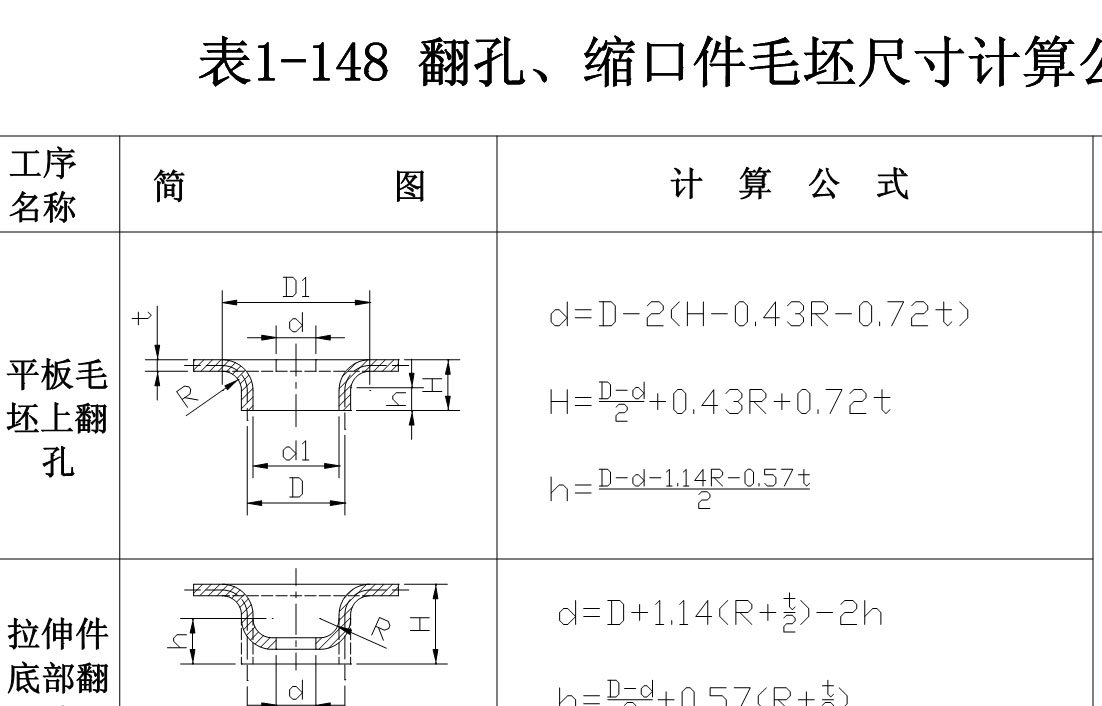

[分享] 翻孔缩口件毛坯尺寸计算公式
发表于 2007-6-20 11:48:37 | 显示全部楼层 |阅读模式 来自: 中国广东深圳
翻孔缩口件毛坯尺寸计算公式
翻孔缩口件毛坯尺寸计算公式.pdf
