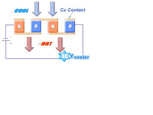

- w3 N7 {1 A6 v2 R1 o" r' ~  直接接触的热电偶电路在实际应用中不可用,所以用下图的连接方法来代替,实验证明,在温差电路中引入第三种材料(铜连接片和导线)不会改变电路的特性。
% `7 b7 h9 ^% `, I" F  这样,半导体元件可以用各种不同的连接方法来满足使用者的要求。把一个P 型半导体元件和一个N 型半导体元件联结成一对热电偶,接上直流电源后,在接头处就会产生温差和热量的转移。6 p0 H5 A7 S$ Q1 M$ [& j
热电.JPG - e3 f  w# |/ U; r" A' N- u5 l
  在上面的接头处,电流方向是从N至P,温度下降并且吸热,这就是冷端;而在下面的一个接头处,电流方向是从P至N,温度上升并且放热,因此是热端。1 y- c* A( O0 f+ I( A( x/ C
  按图中把若干对半导体热电偶对在电路上串联起来,而在传热方面则是并联的,这就构成了一个常见的制冷热电堆。按图示接上直流电源后,这个热电堆的上面是冷端,下面是热端。借助铝散热器等各种散热手段,使热电堆的热端不断散热并且保持一定的温度,把热电堆的冷端放到工作环境中去吸热降温,这就是热电制冷器的工作原理。
