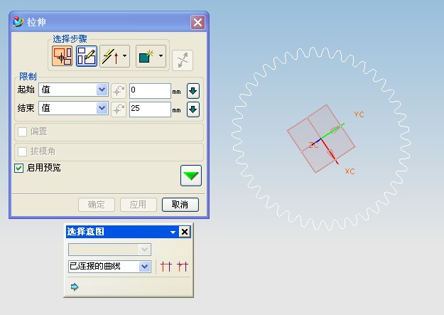

发表于 2007-6-21 10:52:51 | 显示全部楼层 |阅读模式 来自: 中国山东烟台
为什么我导入的IGES文件不能拉伸?* x# |" b( e6 B1 N  H6 a+ j7 Z
希望高手解释一下
+ U8 @) Y+ S( N3 t, u* F$ F谢谢

 楼主| 发表于 2007-6-21 14:28:06 | 显示全部楼层 来自: 中国山东烟台
点击"拉伸"命令后不能选择拉伸对象
" J# I" D9 F9 O0 r7 I3 j& m. n0 q. ]也就是说无"对象"可拉伸, F; a; V* y; y, y3 w1 e
如果先选择图形在点击"拉伸"命令,也不行. D$ k7 J2 k: [1 b
  A; t0 {/ s" c% j
; H. Y9 s% G$ K$ y9 e" K' z1 H$ M应该是封闭的曲线

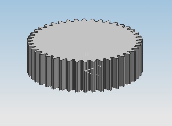

发表于 2007-6-21 14:48:18 | 显示全部楼层 来自: 中国山东青岛
我估计你这个IGS文件本身带有属性,转成IGS文件之前先把图素属性去掉试一试。
发表于 2007-6-21 14:58:53 | 显示全部楼层 来自: 中国山东青岛
刚才试一下,是你导入的是块文件。把块属性去掉就可。
阿帕奇 + 3
发表于 2007-6-21 19:09:04 | 显示全部楼层 来自: 中国黑龙江哈尔滨
原帖由 missbill 于 2007-6-21 17:53 发表 http://www.3dportal.cn/discuz/images/common/back.gif
2 u& \0 C" v% Z; B3 C# P6 f# e6 _; Y7 Y7 x. ]8 ]1 S
大侠,能不能详细说明一下。。什么是块属性?
( y$ h5 Z# O0 O! A( i* @$ M
" Z6 J% ^  w! N) V& ^, ?
% H: W  H$ U- F  ]1 D7 h# ?) d在导入前,在二维软件里先炸开
