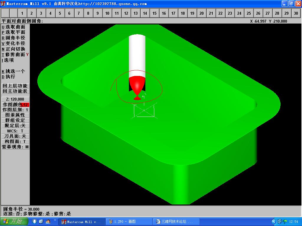

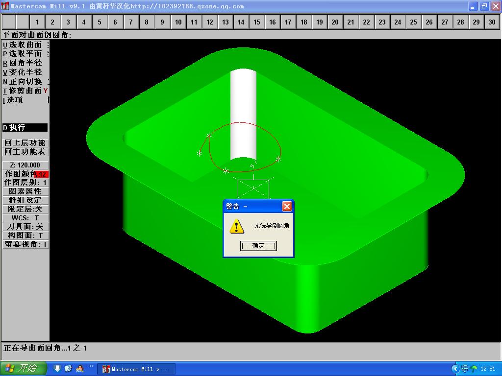

为什么我对牵引曲面与平面的圆角之间倒圆角会出现这种情况。请各位指点迷津。
4 v8 T+ I  h2 l* ?4 B4 S0 k图中平面圆角的半径是20,第一幅图使用的倒角半径是20,第二幅图使用的倒角半径是30 1.JPG 2.JPG

要小于20才可以" g) o' H/ T: K  G9 w: p
遇到这种情况你可以转实体进行倒角即可解决
