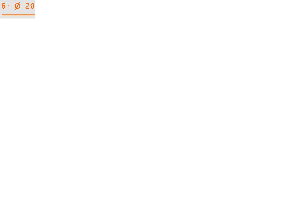

如何调整字间的距离呢?谢谢 请看我的图片 就是6-和φ还有20的距离是怎么调整的谢谢!!
 楼主| 发表于 2007-6-21 18:59:38 | 显示全部楼层 来自: 中国安徽合肥
不可以呀 一点都 不明显,我都试过了

 楼主| 发表于 2007-6-22 07:43:31 | 显示全部楼层 来自: 中国安徽合肥
那样是可以但是这样的话太复杂了,如果很多的尺寸,改起来也太麻烦了

发表于 2007-7-21 17:29:37 | 显示全部楼层 来自: 中国浙江杭州
调整如下:1 Z9 O( G: j- ~  u; r) L
点Preferences/Annotation,在对话框中
" D0 K  O, [& ~4 z6 N. [0 g1、在Radial按钮中,将A 改为0;/ @; M2 f" u1 Z3 a
2、在Lettering中在Appended按钮下将Dimension/Appended Text Space Factor改为0;
$ E  w; i1 _; h0 P/ v3、在Lettering中在Tolerance按钮下将Dimension/Tolerance Text Space Factor改为0;

发表于 2009-1-23 02:16:11 | 显示全部楼层 来自: 中国广东广州
9楼
我参照9楼的方法试过了,但是还是没有用
发表于 2009-1-23 08:25:33 | 显示全部楼层 来自: 中国北京
不可能的,我们都是这样改的,你肯定哪里不对,不会是没选中吧

发表于 2009-1-24 14:57:40 | 显示全部楼层 来自: 中国山东济南
原帖由 newstar880 于 2009-1-23 02:16 发表 http://www.3dportal.cn/discuz/images/common/back.gif' z+ p- |% c& S' s. P6 o* f  |7 v
我参照9楼的方法试过了,但是还是没有用
2 {6 Q( P% g, H' p3 E' I5 {5 }0 v! B. A3 _+ }8 G. H$ X0 g% {
对新标注的生效。
发表于 2009-2-1 15:32:17 | 显示全部楼层 来自: 中国北京
修改ugii_env.dat,  查找"DRAFT_DIM_TO_DIM_LINE_SPACING", 将这个变量前的"#"号去掉,将值改为"0.1"(或比原值"1.0"小的数)
