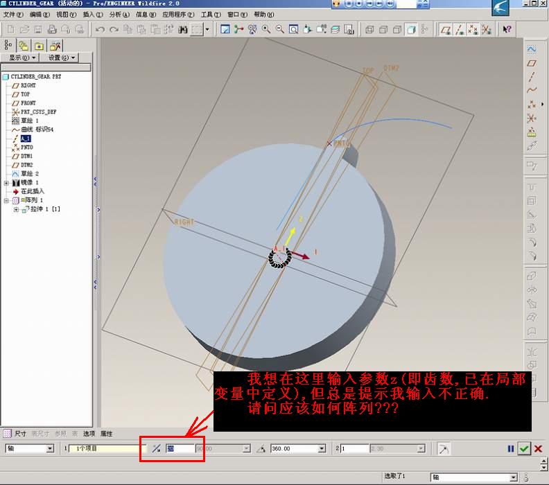

我准备做一个参数直齿, 输入m,z,d后可以自动建模, 但在做齿形阵列的时候老是阵列不了, 请问是什么问题??
9 A" _; T9 K7 }# W) `& n  (见附图及附件prt文件)

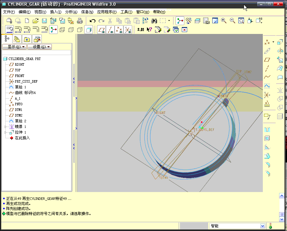

楼主可以通过下面方法做( ^0 z7 a3 {0 ~1 G8 ~1 _

方法有二:* f/ j5 K; z- G# E9 q
1、单齿建好后,做辅助平面穿过齿心并带角度的面,目的是借辅助平面的角度,然后组建成组,1 g# Q5 r0 }* o& H
在阵列,在过程中,一定要选刚刚那个辅助角度即可
' g3 M: }% f' S9 ?$ a, ]+ q2、单齿建好后,选中刚刚建好的特征模,用旋转复制命令,得到第二个齿的特征,然后再阵列,在过程中,一定要选刚刚用旋转复制命令的那个辅助角度即可

 楼主| 发表于 2007-6-22 19:23:58 | 显示全部楼层 来自: 中国广东广州
原帖由 zcp68941125 于 2007-6-22 14:05 发表 http://www.3dportal.cn/discuz/images/common/back.gif! l8 Y* r: d* _! i9 i  u) R& M
楼主可以通过下面方法做
* Q( z7 h- J8 F' V- h& k; X7 l: b/ Q( Y7 ~7 Q& V( ?
我看你的动画里是直接输入镜像数量的, 如果这样的话直接用轴旋转阵列就行了.
# U) [6 a" u3 R8 @# c我希望在参数里更改参数z后,能够更改齿数.
