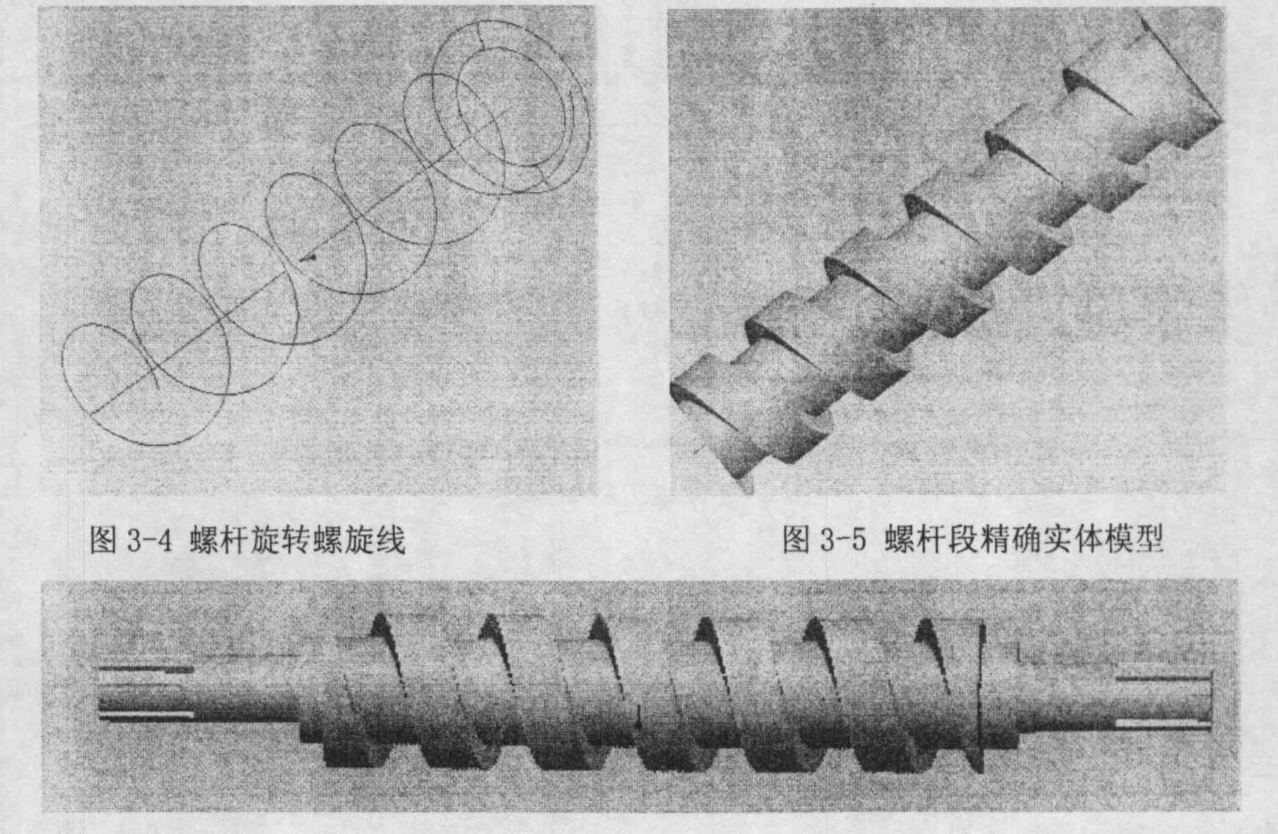

螺杆为单头,螺旋升角为15度,螺杆齿顶圆直径为44mm,螺距为45.456mm,螺杆工作长度为6个螺距
( r7 ?. ?1 F* O% c% C我已经建立好了螺杆的端面型线和螺旋线,就是做变截面扫描的时候老是不成功,我已经把part上传了,请高手们指点一下。先谢谢了!

螺旋线和实体建模
螺旋线和实体建模

应该是ab弧和bc弧方程有问题; j/ I- Q* K, l. B0 d6 A' s5 O4 C
我用你建的其他线去做变截面扫描可以做成
, D, t+ ?- q% H一用到这两个线就不行
