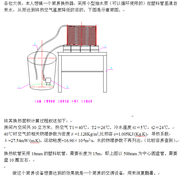

各位大侠,本人想搞一个简易换热器,采用小型抽水泵(可以循环使用的)在塑料管里通自来水,从而达到将热空气温度降低的目的。下图是示意简图。
1 n( _  [/ h& ]3 J2 P2 a# u
/ V4 t: ~$ f, w2 e将其换热面积计算过程叙述如下:3 K- T* L( z  G- e, B+ T: S
房间内空间共30立方米,热空气T140℃,T226℃。冷水温度t15℃,t224℃。
) b9 v( V5 o1 w8 S  z1 l40℃时空气的相关物理参数为密度ρ=1.128Kg/m3,比热容c=1.005KJ/(Kg.K),导热系数) O  j; [+ a6 ~8 a  S5 t, T
λ=27.54mW/(m.K)。运动粘度=16.96×10-6m2/s,水的物理参数不再列出,(比较容易查到)。
2 }2 y- u0 K/ N% x) J, [: e2 W7 X( \! r, A3 u% C4 o
换热软管采用16mm的塑料软管,需要长度为15m,即上图以500mm为中心圆盘管。需要盘10圈左右,
- q- U. U: H* K* \/ D" k4 J
' ~7 d2 ~4 x& a    做这个简易设备想要达到的效果就是一个简易的空调设备,用来消夏酷暑。# \5 D) Z) a$ o8 m

昨天晚上热的睡不着,在那里狂想,才想到的东西,今天下午就发现有种叫空调扇的设备,又节能又美观,使用&安放都比较方便。只是降温原理和这个是一致的。信息落后呀:L

楼住太有才了  可是这个东西能将多少温度啊   自来水温度就不地  还有啊 你的水循环用的话 用比热容算算也不能吸收很多水的啊

我看了空调扇的原理,和这个是一样的,其实这种的用来做暖气的比较多,象我家乡的大炕就是在烧饭用的炉子上装一个水箱,然后利用做饭的热量加热水,然后把热气从水管中传递到需要热量的地方,取暖效果满好的。那是利用水的汽化潜热,  P3 @5 s( p5 }# A
理论上讲这个设备可以将气温降低十几度,今天看了空调扇觉得可能达不到这个效果,成本不是很高,我想先做来试试,
+ z; ~' ^/ Z- T' C. E放到这里就是想听到各位的什么建议,改进设备,达到良好的制冷效果。

水的温度怎么降低呢?能量要守恒呀。热的交换如何实现?用塑料软管?晕

是采用换热器的原理呀,管壳式换热器不就是在壳程和管程流不同温度的流体,通过热传递达到换热要求的,利用冷水温度的升高需要吸收热量从而降低空气温度。

这个好象是10多年前的事情了,降不了多少.1 e7 |! X0 S# f  i6 p* M
---------------------------& q; c3 D+ i& u5 I% v
江南这个地方最早是采用地下水来循环冷却,但是现在不让抽了.' i$ r1 g0 m1 A& l+ T% h1 N

用在30多平方米的房间里效果不是很大,因为水的温度就不低。
