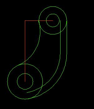

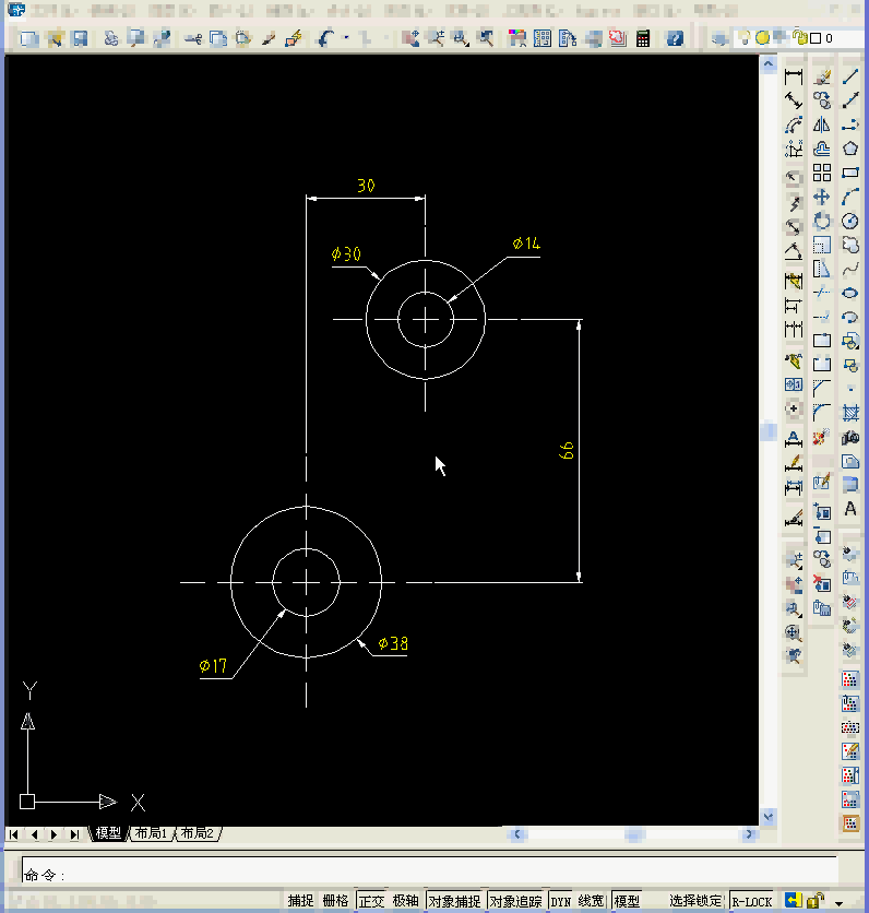

在画图时遇见这幅图,请教大家怎样画
% |% ?) ~' L# I; `  d( }" o2 J- i知道请回哦

 楼主| 发表于 2007-6-22 17:26:08 | 显示全部楼层 来自: 中国广东韶关
右边的两条曲线无法确定,如果简单的画,你们能照着画出来吗?不能改数据哦

这幅图不是机械制图的题目,是CAD的题目啊

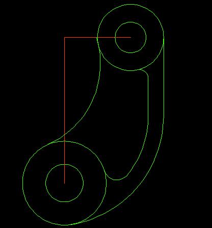

发表于 2007-6-22 19:37:41 | 显示全部楼层 来自: 中国浙江宁波
看看这个图符合你的要求吗?

发表于 2007-6-22 19:53:57 | 显示全部楼层 来自: 中国广东广州
我也来试试,lz看看符合要求不.

 楼主| 发表于 2007-6-22 19:55:18 | 显示全部楼层 来自: 中国广东韶关
很棒哦!但绿色这两条曲线怎样画的0 ]6 q# V% K3 g# ^  L1 r, @8 R

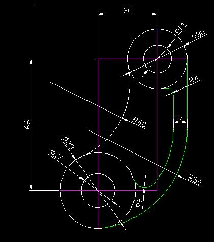

发表于 2007-6-22 20:13:14 | 显示全部楼层 来自: 中国四川成都
原帖由 luyecaomu 于 2007-6-22 19:55 发表 http://www.3dportal.cn/discuz/images/common/back.gif7 b; b0 V: q4 a' [" `8 F
很棒哦!但绿色这两条曲线怎样画的
# v) }0 [4 y' f1 {. B; c470211
( e$ E1 i. X# f2 b
先从直径30的圆的右象限点向下做一铅垂线,长度适中就行,
3 S1 a/ O, ]0 W3 j  x) f" K0 l- h3 }. D$ i! Y3 G4 a' j6 C. z
然后用相切,相切,半径命令画圆。选择点时就在直径为38的圆$ n! N# u' Z) d- X7 U5 s
7 z+ n" \1 E( t+ Q: t
和刚画的铅垂线上的大概位置处单独捕捉切点,圆半径是50就OK。

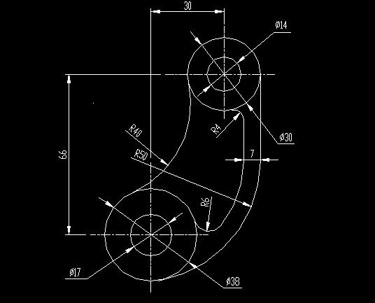

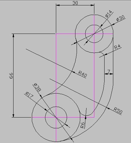

 楼主| 发表于 2007-6-22 20:45:04 | 显示全部楼层 来自: 中国广东韶关
绿色这两条线可以先画经过直径为30那个圆的象限点的直线(距离任意)然后画圆,用[相切、相切、半径 (T)]画法4 a; l* Z5 q' r$ T) ?
选择切点分别是直线和半径为38那个圆,半径为50,用修剪命令,修去多余的圆弧,再用偏移命令,先后选择直线和圆弧,偏移距离为7,得到如图
# K- T$ j1 {1 M+ B 1.JPG 再利用画圆中[相切、相切、半径(T)]命令画半径为6,4,的圆弧,如图 2.JPG 最后修剪得最终图& K9 |; n; i6 F7 W
3.JPG & }. G$ X5 l& j, @5 q( v0 D9 @
经过大家的指点,我学会啦,谢谢大家哦!!!!!

发表于 2007-6-26 10:34:35 | 显示全部楼层 来自: 中国浙江台州
R50和R19不能在直接相切!~
