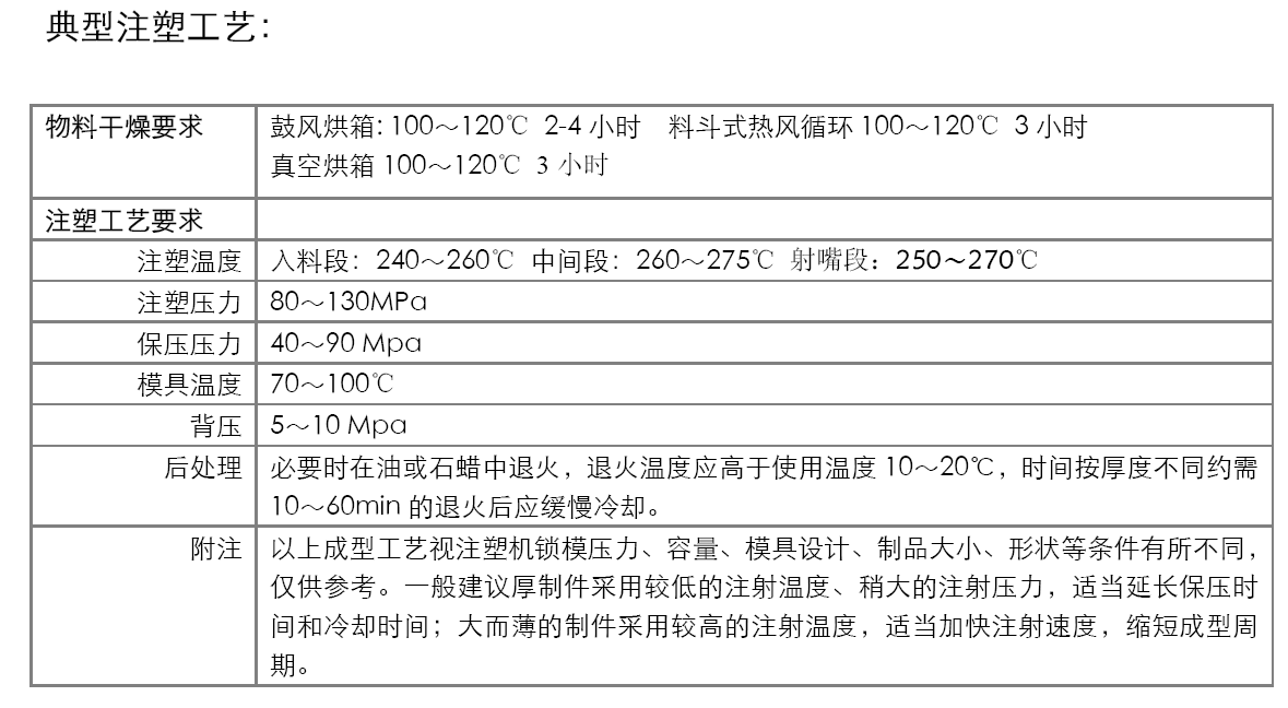

求BASF料B3EG3(PA6+15%GF)的注塑参数表。哪位有请上传一份。

查到了一个,据资料显示与其加工工艺很像,你可以试一试

非常感谢楼上的,试了,合用。
