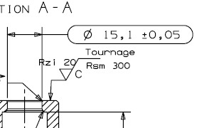

请问粗糙度标注上Rsm Rzi 后面那个数字的单位是不是微米? 谢谢
发表于 2007-6-24 22:05:30 | 显示全部楼层 来自: 中国山西运城
粗糙度标注上Rsm Rzi ?什么地方?请把图纸发上来
 楼主| 发表于 2007-6-25 12:46:47 | 显示全部楼层 来自: 中国广东佛山
/ ?+ U: j/ {- w; O
' K  k# u# `4 |$ J' ^3 w
  k9 n% \; ?9 z0 k) z% w图纸如上

 楼主| 发表于 2007-6-25 14:22:22 | 显示全部楼层 来自: 中国广东佛山
原帖由 qijian988 于 2007-6-25 13:21 发表 http://www.3dportal.cn/discuz/images/common/back.gif' y2 x6 x: O0 n5 [; u" _+ c
RSm即轮廓微观不平度的平均间距,不单独使用,常作为补充参数使用,与高度参数共同控制零件表面的微观不平度值.单位为mm." [" i2 q0 H' [" X
      Rz用来表示轮廓微观不平度十点高度.单位为μm.
. D4 t2 `0 O  V/ a+ g# k4 B
( x' m$ j5 j, s; @8 O5 T4 }rsm单位为mm?那零件才直径29.5mm
发表于 2007-6-25 22:57:01 | 显示全部楼层 来自: 中国江西九江
参数RSm一般不能作为独立参数选用,只能作为幅度参数的附加参数选用。
" O' D" h, _* v2 w$ N对于有特殊要求的表面,如喷涂均匀、涂层有极好的附着性和光洁性等,RSm作为附加参数选用。
; [) p5 C9 [3 F, V: @( U  L# l& Z$ y
( C# e- y' o8 M% U+ o9 S' @2 M+ L9 m! z; o" u; v
4-3# b3 C% w! T* W4 q+ i
RS
m的数值(摘自GB/T1031-95mm
0.006
0.1
1.6
0.0125
0.2
3.2
0.025
0.4
6.3
0.05
0.8
12.5
# N2 X( i" m- Q4 c- l
注:这里的RSm对应GB/T 3505-83Sm
