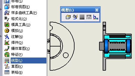

楼主请看下行不?和CAD里操作差不多的,先把"线型"工具条调出.
艾飞 + 5 应助

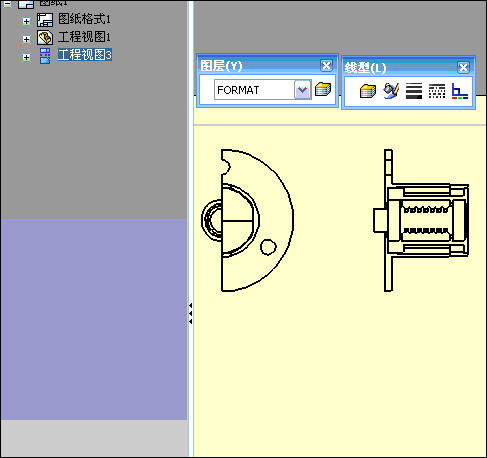

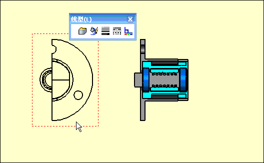

要是在装配体的工程图里显示不同的零件的颜色可以这样做,先把"图层"工具条打开,然后.........
