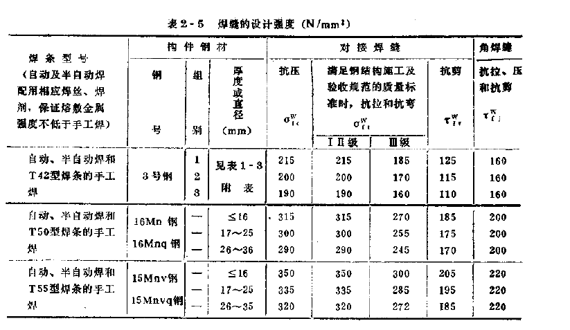

这种梁的受力分析可直接按传统材料力学的方法来计算,但要注意的除了强度外,要考虑其刚度和稳定性.楼主说的焊缝强度,因为没有图片,只能估计,但需要注意的是梁的盖板和腹板结合部的焊缝处属于危险部位,应验算其折合应力.至于焊缝的许用应力,大约可以取母材屈服强度的40%以下,对于Q345,刚345x40%=138MPa.至于角接,其问题不大,可以满足要求....  再注意的就是要考虑到盖板和腹板间没有靠紧,压力大多通过焊缝传递. 6 L9 P8 ]5 O7 m/ C( X& F
       下面附上一张图片,希望能对楼主有所帮助

楼主给的这个是图样吗?% `3 z' m/ p6 F% Q) ]$ \/ k- F
6 j' p( V- B8 H$ t. l; I3 d
搞不清楚。建议还是画个简图吧,好让大家给你分析下,接头的设计是否合理?1 a' X- A1 e/ L5 ~+ @! G
材料的选择,强度方面,安全系数是否足够?
