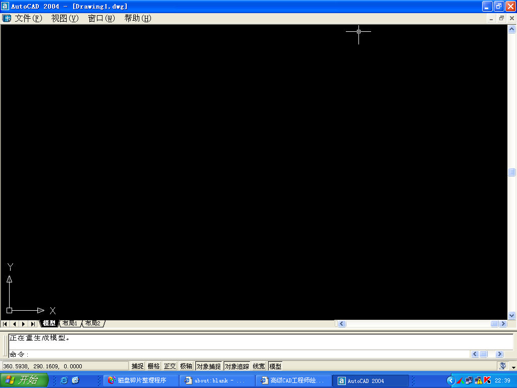

我的AUTOCAD不显示工具栏怎样才能调出工具栏,请教各位大侠谢谢 2007-06-26_223926.png # M" R- j) g/ e2 m) c" Z
, }+ G- s/ U: {# H% D1 M# [5 t" ]+ w5 y7 D9 u2 n1 Z; p
非常感谢大家的热情帮助!,按照上面的方法问题以解决。
) O, l0 u( e/ y, i9 s8 v+ k7 }0 p具体方法是1:先在命令行输入menu) p2 F; z- ]' H
               2:选择acad.mnu文件加载就OK

command:"menuload"-"cadxxxx"
. ~3 y; P3 U- n' `+ c7 fxxxx是安装的版本号!

AutoCAD 2004 迷你版 v0.2" h! V9 a4 X5 o) B0 C
7 g+ U  l2 N7 T
6 M0 f1 K/ x5 ?( m& l5 ~  输入menuload命令进入菜单栏和菜单组里面全是空的

哈哈 卸载了重新装吧。

从视图----工具栏---选取你要的工具条,然后ok!

不知你装的什么版本?
/ y; K9 [3 _- R  l- t! n7 Y如果是完全版的话,可以照着楼上的方法试试

鼠标右健单击常规工具条空白处,弹出窗口打上对号

以前碰上过这种情况,似乎是autocad安装不完全造成的。实在不行,重新装装试试吧。花不了多少时间的。

命令行输入命令 MENU, 回车
9 u1 C1 H8 W! J( E然后选择标准菜单文件,acad.mnc或acad.mns,也可以选择标准菜单样板文件acad.mnu

估计是迷你造成的  这类软件最好用完整版安装

迷你版是把一些功能删除了的版本,所以需要空间会少很多,不过一般的平面二维图形绘制没什么问题。看你发出来的图,不象是把工具栏关了的原因,估计楼上调出工具栏的方法都不行,应该是软件没装好的原因。

看看安装后的目录里面有没有acad.menu文件,有的话用menu加载下

出现这种现象和版本没有关系,是菜单文件丢失造成的,以前用D版时经常出现这种现象,正版很少会有这种现象,除非故意调用其它非标准菜单.9 X" d2 b& a$ a4 F; i
. U( H8 x6 w* A' y/ q, n( e1 J* [% v
用上面9#楼的方法重新调用标准菜单可以处理+ }, \! \8 \% ?6 Y3 P0 J  U
) i" J& C7 p% _4 T另外提醒一下,menu文件一般在SUPPORT目录下,如果调MENU时不是自动指向此目录,或者你所安装的CAD此目录中没有MENU文件,请先搜索,可能需要手动找到此目录和相应文件。

非常感谢大家的热情帮助!,按照上面的方法问题以解决。% T  k( P$ p; i- S
具体方法是1:先在命令行输入menu) I% m4 v* U. M7 q
               2:选择acad.mnu文件加载就OK
