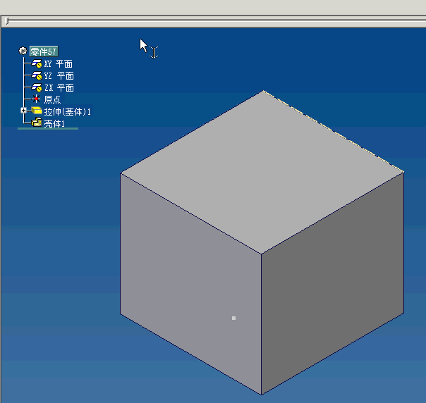

    当我们需要观察零部件内部结构时,可以通过软件提供的“内窥”功能来进行观察。
; }4 t0 i1 _8 n- V4 f5 k    在进行内窥时,只需用鼠标拖动内窥工具条,在内窥的同时我们还可以旋转零部件以及对零部件进行进一步编辑和创建其他特征,具体如下图:; H, J& G8 ^3 Q; R

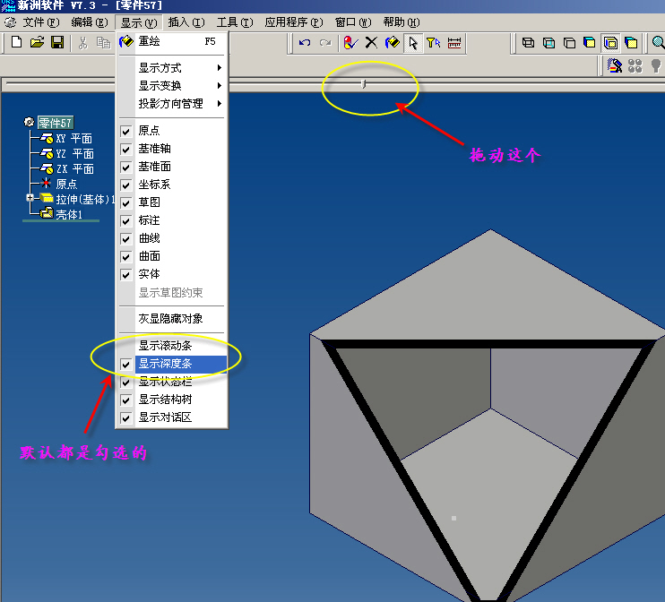

看楼主介绍,内窥工具条可能很有用,可我怎么找不着啊?内窥工具在哪藏着呢?请楼主告知?谢谢!
 楼主| 发表于 2008-10-7 17:12:59 | 显示全部楼层 来自: 中国浙江台州
回复 2# gsj0321 的帖子
看附件图片
