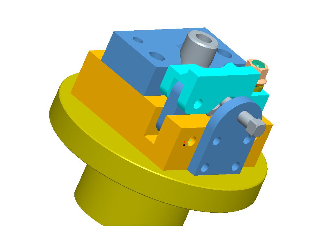

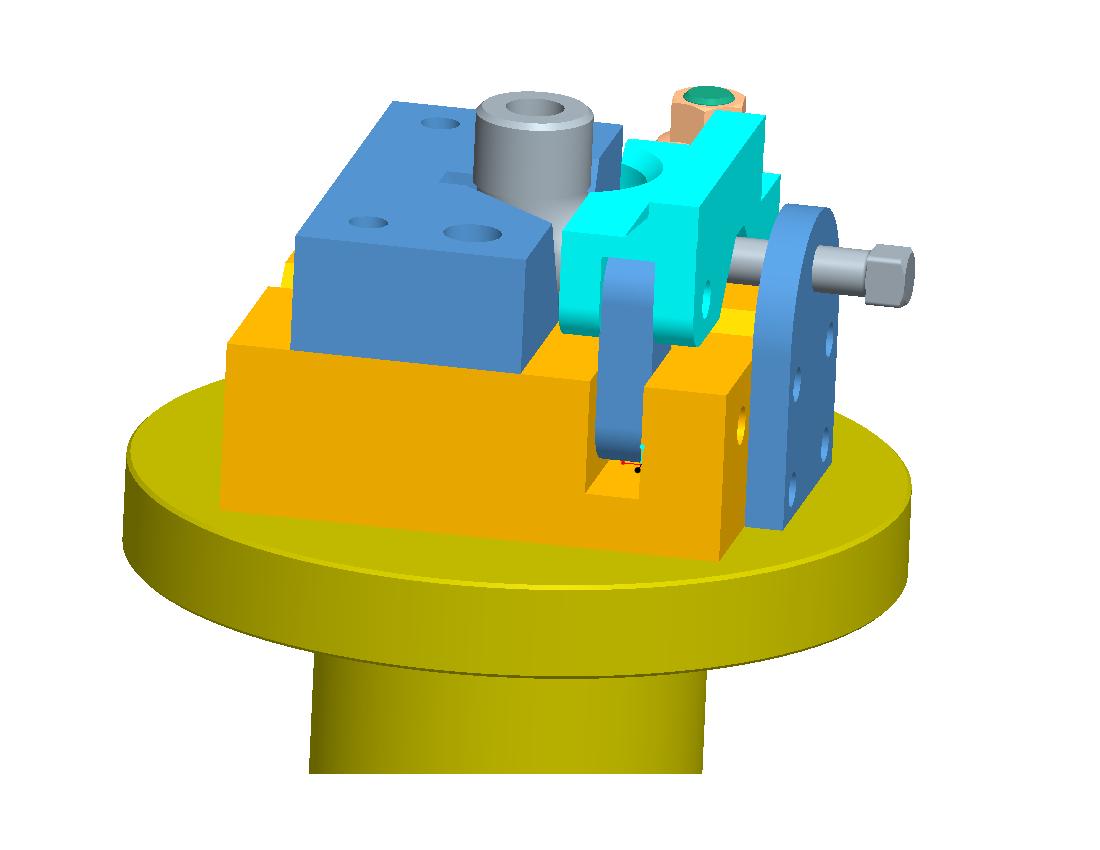

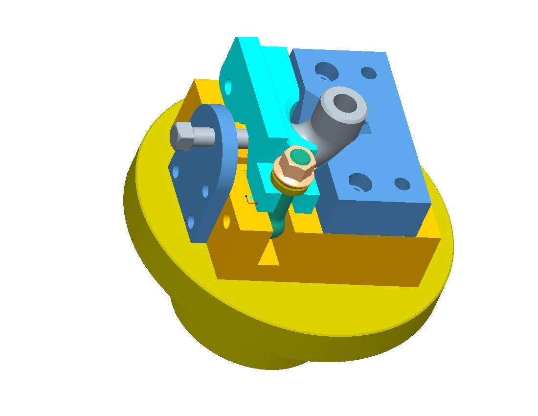

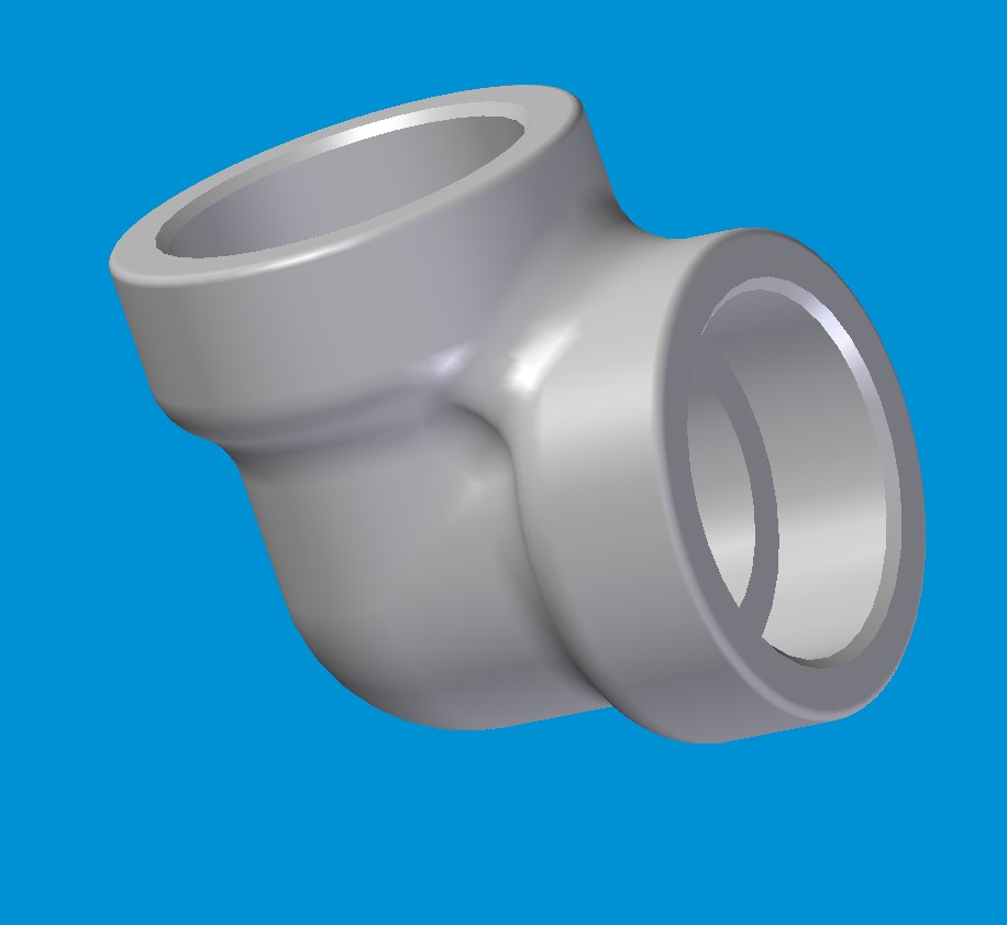

发表于 2009-5-21 23:44:03 | 显示全部楼层 来自: 中国北京
我为楼主做的弯管接头车夹具(pro,e4.0制作)
弯管接头车夹具pro/e作品,这个活夹具设计,太麻烦了.楼主连个图都不给.我画的弯头可能比楼主的夹具还要难设计些.我画的弯管接头取自于国标库.其外圆好象要加工.pro/e

发表于 2009-5-22 09:38:47 | 显示全部楼层 来自: 中国四川成都
归根结底还是哈佛压紧!!!LS兄弟真有心,不过,看上去好复杂,,,LZ是小批量加工,这样成本是不是太高!~?
