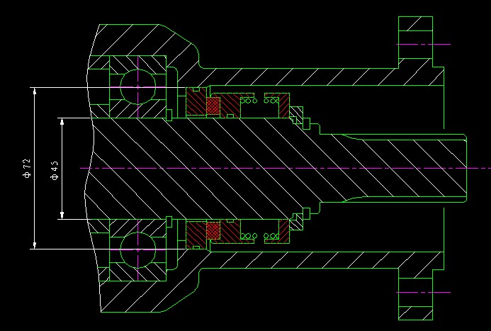

一个简单的机械密封,大致尺寸和形式如图。
! Q1 _0 q2 n0 ?: ]) }5 [% t t1.jpg   }7 e  l9 |  x- e0 d2 T+ b9 ^
轴的右端是油、水、沙混合液体;轴承内是齿轮油。$ K- e1 P( V9 ^5 |8 a  m. C8 _
请问这样子的机械密封可以吗?( P# f6 W: W( U9 _9 f# D
设计手册上介绍的这一类好象是114型。" T9 }$ R; e/ s: B* A# Q) q( M% z
: a. \; @2 }6 k# G" \. `$ o* G( G
网上有不少做机械密封的,但都没有校详细的选型样本。
( f9 g8 Y1 |4 _  v' {( O- x; j/ }$ b) v请各位推荐。9 [5 W- G" {/ U
最好无须定做,有现成的产品,接口尺寸齐全,我们相配的零件可在一定范围内作相应的调整。/ m) a  @- B) z' J4 q

楼主想选用的不就是骨架油封吗,市场上有很多卖啊

楼主的图看上去很象AIG324迷宫式轴承保护器,属于非接触式密封) s+ e4 t0 ~7 o. Z8 n7 N
AIG密封种类很多,就是价格太贵。

楼主选择的机械密封,我看可以,有现成的产品,这一种我们现场用过,在泵上用的比较多

这种机械密封,是58U结构,BP静环,动环形式WG;
. j8 a/ n1 ?  ~- H0 W; U: s可以参考一下JOHN CRANE的样本,很普通的机封,可以直接买到!

非常感谢。
+ Q% R" W) C$ i' l是只需要简单的机械密封。9 x! {8 G, b* V' v) `
已经选好了几个厂家的。看使用效果吧。

楼主应该在外花键轴处设计一道迷宫密封,采用合适的冲洗液冲洗,可大大延长设备使用寿命。

可能想法用骨架油封代替吗?
