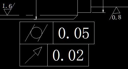

形位公差标注太大了,能不能把它缩小?! W) d; b% W* a
情况如附件图

形位公差标注框的大小是和字体的使用及字高有关联的!6 J) |! }! n) L  `
* g5 }8 R8 C/ k+ x, h( ]
调整使用的字体及字高会改变!

- M9 a5 F/ B4 A8 ~字可以缩小了,但怎样把框对齐

7 p; Q" s1 C5 ]! {/ W! t根据形位公差符号的不同,框对齐在CAD中是个不如人意的地方哦!有的是不能对齐的!; S+ [# C! k' Q: X" W% D4 Y& W( W
: _" D: P5 `' d& s  x; n& K- ^
要的好自己根据图的大小做成图块来统一!
