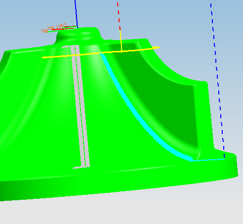

为什么这个刀路在清角的时候走不到上面的那一点,老是从负3MM左右开始下刀,而上面的那一点却清不到!!

你用的是什么刀,是球刀吗?

楼主应该用的是φ6球刀。

这个要看的刀具,因为UG会计算刀具,如果你用的是球刀的话,会从球刀的刀刃算起,所以就会有-3的现象。
发表于 2007-7-2 15:41:43 | 显示全部楼层 来自: LAN
不过。光一张图片很难解释,你最好把文件发上来,看看才知道。

已经用侧刃加工到位了,正常.
