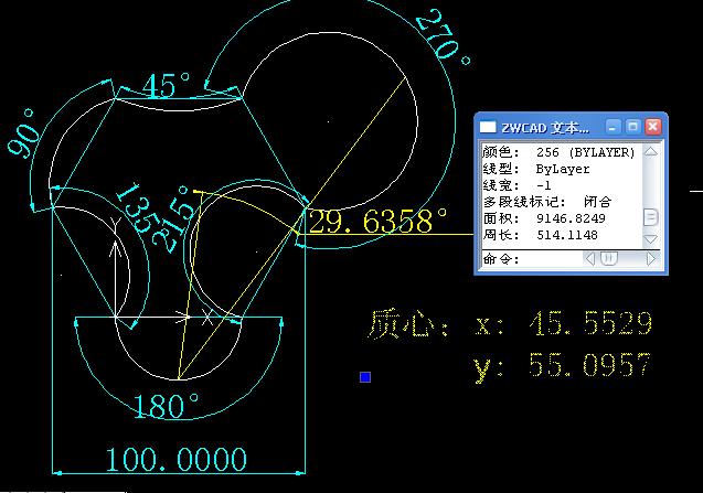

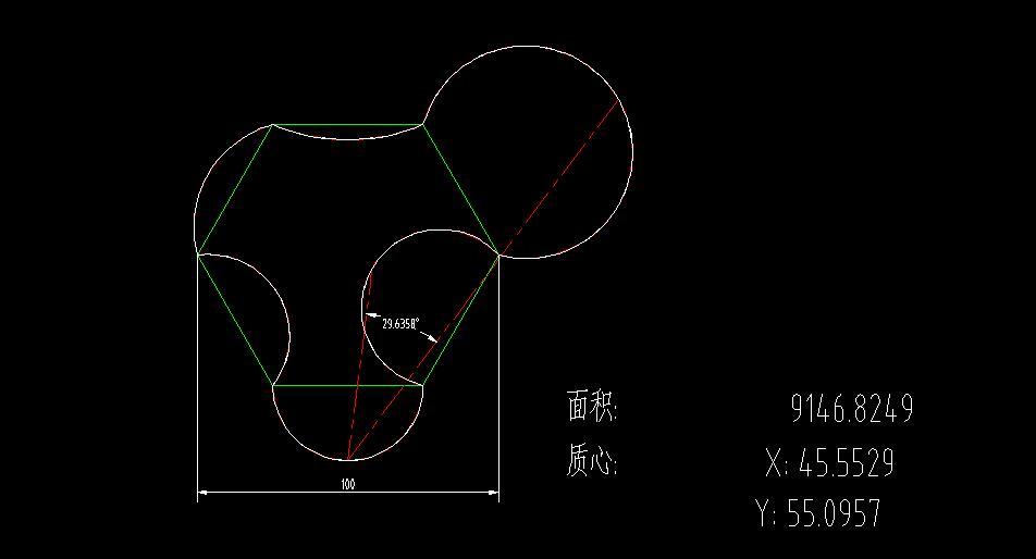

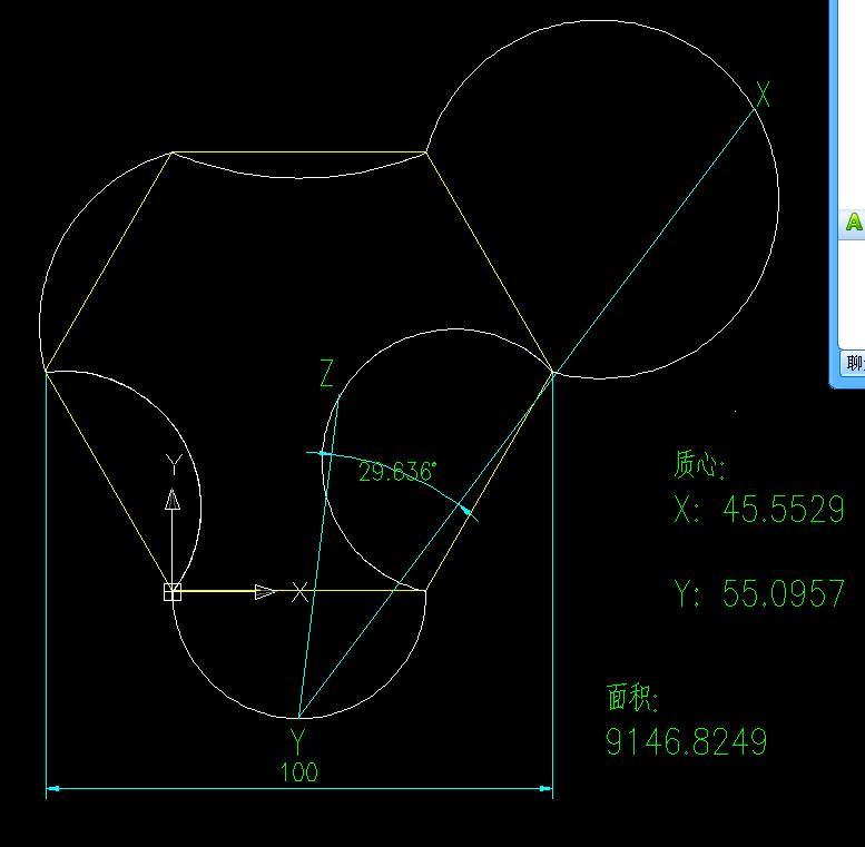

答案:B B C B

为什么我按照所给尺寸画出来的角度是 30度整呢?# Q7 j, h, l& E' X. ]
1 W- A6 w0 `3 n5 K( L. `$ l+ L我用的2004的      :(
★新手★ + 5 参与
发表于 2007-7-3 08:10:13 | 显示全部楼层 来自: 中国浙江杭州
回复 #14 maici 的帖子
你把角度标注小数点位数调整一下就可以了!

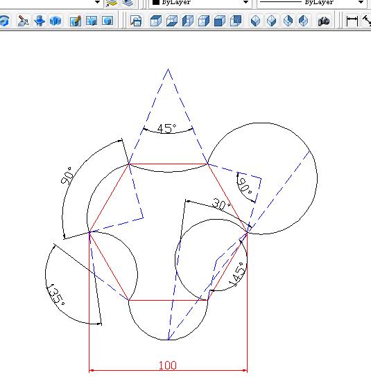

练习一下!!我是用等角的圆弧弦长相等做出的,繁琐了。
2005llnn + 5 正确

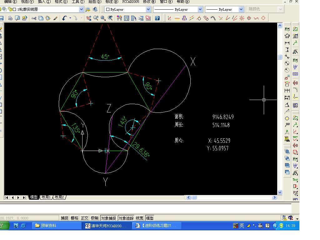

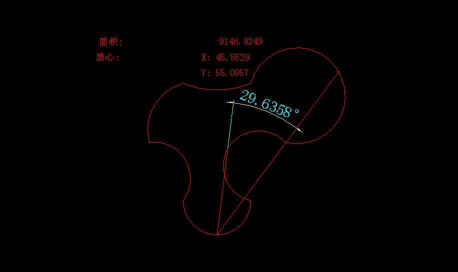

B B C B

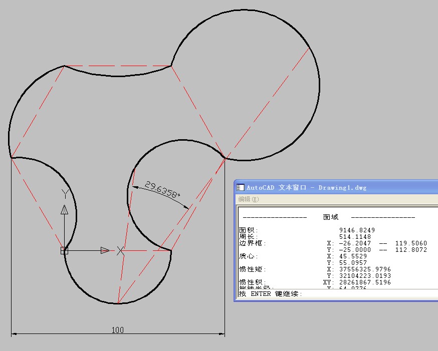

发表于 2008-9-4 10:32:48 | 显示全部楼层 来自: 中国江苏苏州
新手练习中 请多多指教/ V% q* y$ Y' c7 R; y( T" W6 Z: X: @
5 x4 y2 E, h7 P: x0 L1 U/ s) ^, d

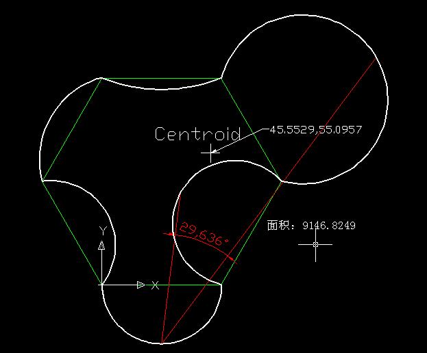

进阶级练习题27.dwg
45.57 KB, 阅读权限: 50, 下载次数: 3
2005llnn + 5 正确

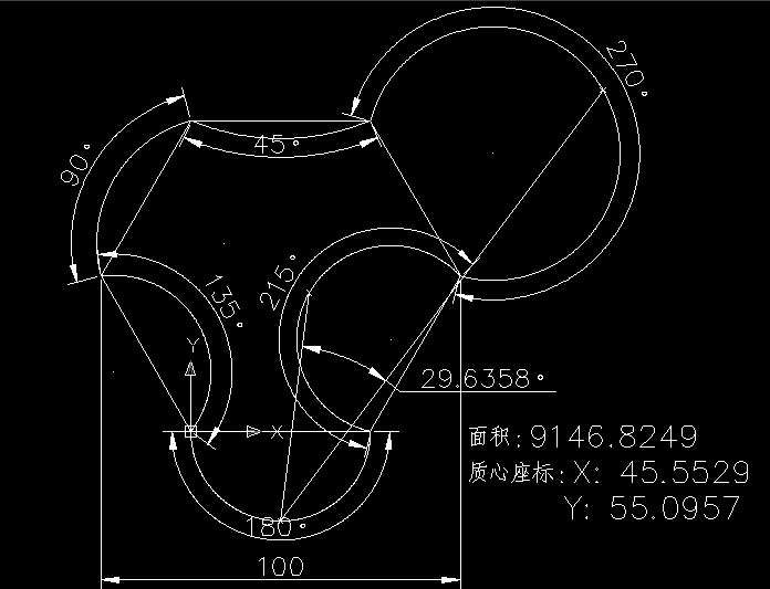

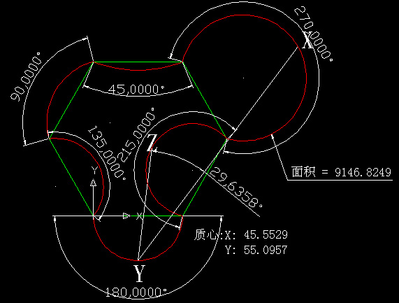

答案:B、B、C、B
* g8 S6 @  X3 H" L' ]2 u! W 未命名21.JPG (25.92 KB, 下载次数: 0)
2005llnn + 5 正确

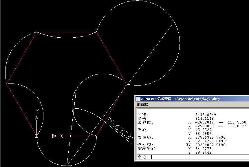

发表于 2008-11-6 14:41:34 | 显示全部楼层 来自: 中国江苏苏州
答案、B、B、C、B
2005llnn + 5 正确
