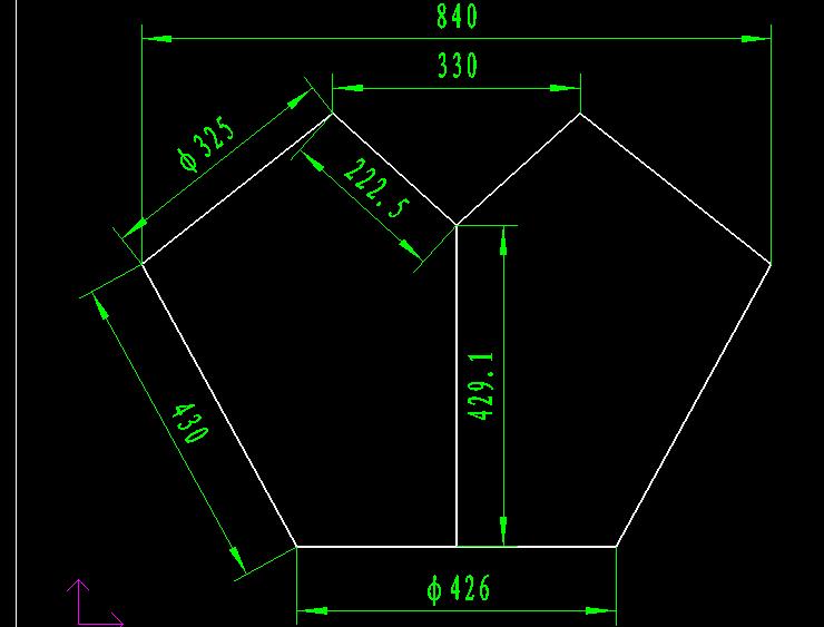

如下图所示,附件是源二维图
三通.rar

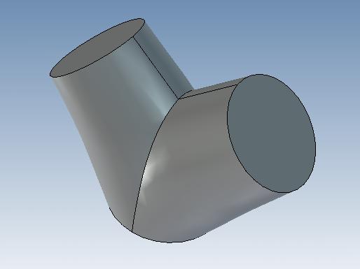

发表于 2007-7-2 15:02:01 | 显示全部楼层 来自: 中国浙江杭州
是不是这个样子?
zcp68941125 + 2 应助

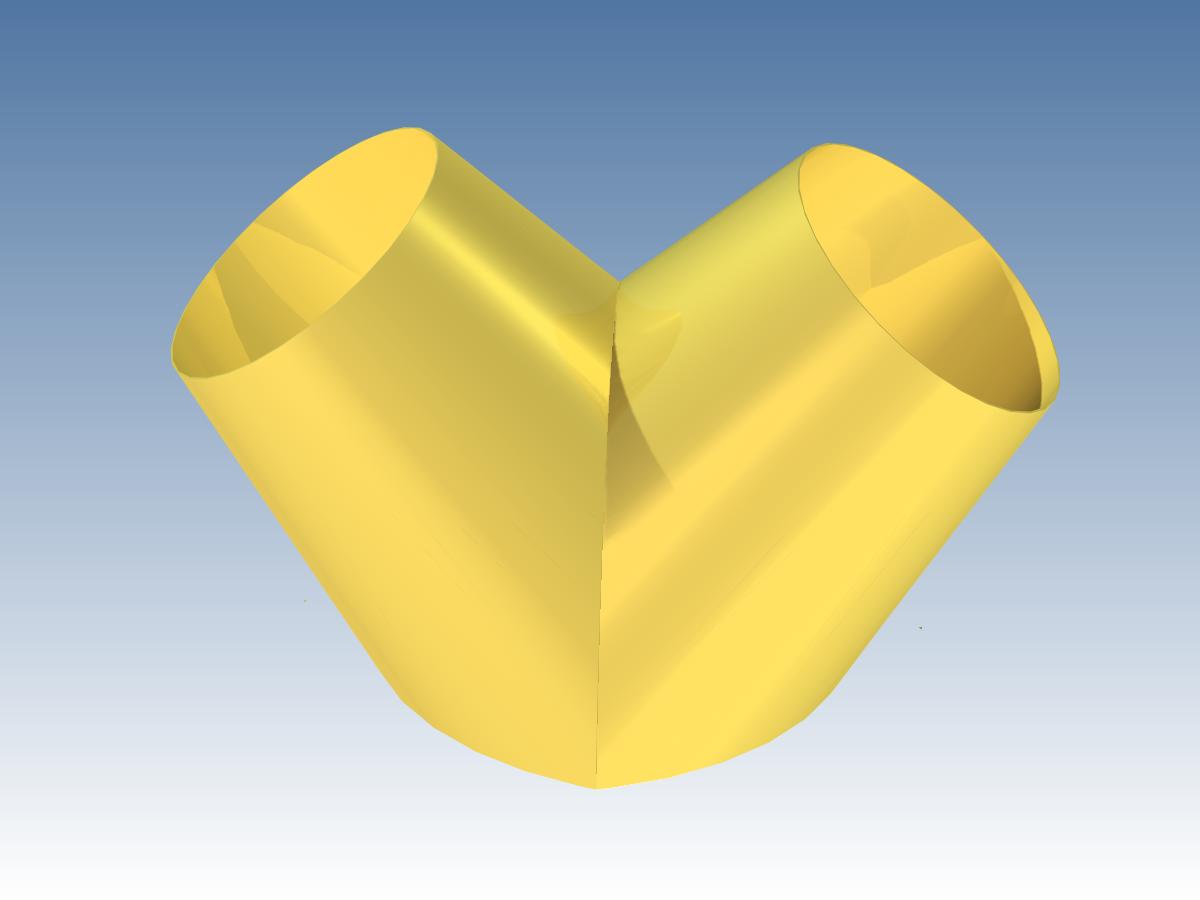

发表于 2007-7-2 16:58:33 | 显示全部楼层 来自: 中国江苏常州
楼上的貌视有点小问题,底部好像失圆、、 画3个圆形草图,两两放样,布尔成一实体。曲面加厚、、2 H& l5 X5 D8 `0 Q
* L! n9 F1 Z2 ~5 U9 x- C$ v[ 本帖最后由 rhj0534 于 2007-7-2 17:04 编辑 ]
 楼主| 发表于 2007-7-3 07:52:42 | 显示全部楼层 来自: 中国江苏苏州
原帖由 rhj0534 于 2007-7-2 16:58 发表 http://www.3dportal.cn/discuz/images/common/back.gif
6 a% I- m: K' h% P, a8 O; ^- q6 L楼上的貌视有点小问题,底部好像失圆、、 画3个圆形草图,两两放样,布尔成一实体。曲面加厚、、
, {6 H7 H+ Y- B* O& n) Z3 w3 i
* y7 r5 H) a8 k! ^这是不等经三通,两两放样会导致内侧圆弧状,怎么做呢

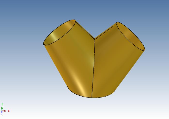

发表于 2007-7-3 13:27:11 | 显示全部楼层 来自: 中国江苏常州
放样试了一下,是不太好做,用导动面可以完成

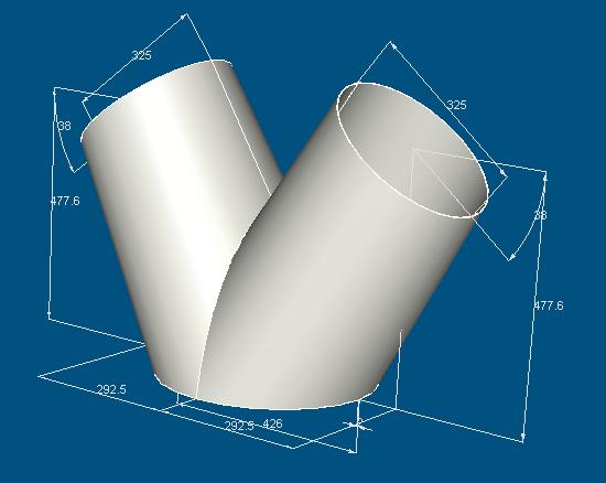

发表于 2007-7-3 15:52:39 | 显示全部楼层 来自: 中国四川成都
放样做的
放样时做两条曲线做边界,一个是430的直线,一个是222.5的直线(延长一段后交到426圆顶点,相交处倒圆角)! X4 r5 O' ^/ h) B) R; b0 s; c1 T/ h. O
以426圆心为对称点,镜象复制,--------并集---------抽壳ok
参与人数 1三维币 +4 收起 理由
zcp68941125 + 4 应助

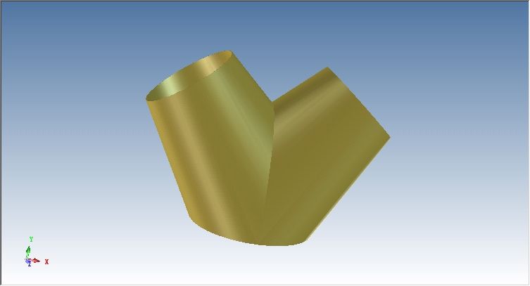

发表于 2008-2-19 15:02:23 | 显示全部楼层 来自: 中国四川绵阳
做了一个,不是很好。
