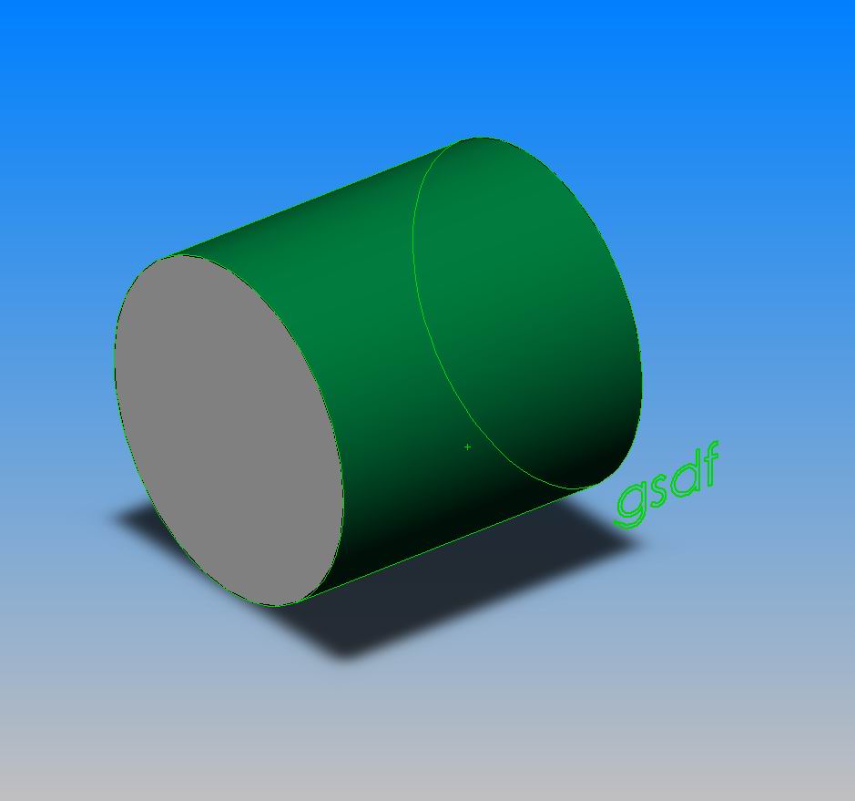

把字母投影到圆柱体上怎么提示不能成功?究竟哪里错了

多个轮廓线是不能做投影的,你想在圆柱面上做文字,可用"包覆"命令.

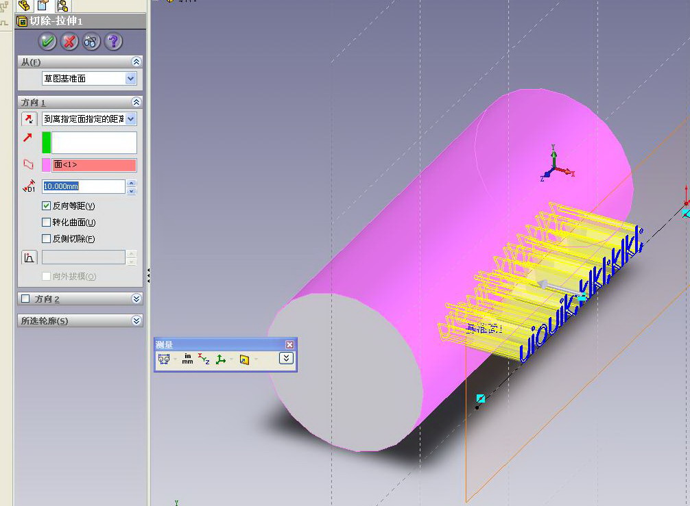

可以的,没问题,见下图.
发表于 2007-7-5 22:48:37 | 显示全部楼层 来自: 中国上海
楼上使用的是拉伸命令?
发表于 2007-7-5 22:51:33 | 显示全部楼层 来自: 中国江苏无锡
拉伸可以,切除也可以,都可以的.只不过一个形成浮雕效果,一个形成刻划效果而已.
发表于 2007-7-5 23:03:56 | 显示全部楼层 来自: 中国上海
原帖由 fushuixiu 于 2007-7-5 22:51 发表 http://www.3dportal.cn/discuz/images/common/back.gif8 [, V8 m" n8 p+ j9 O! r! A! x2 F
% y+ f9 g% N9 N* E: c
% t8 \6 S* F0 D( W0 ~8 o, Y- H懂了   效果不一样,但是目的一样

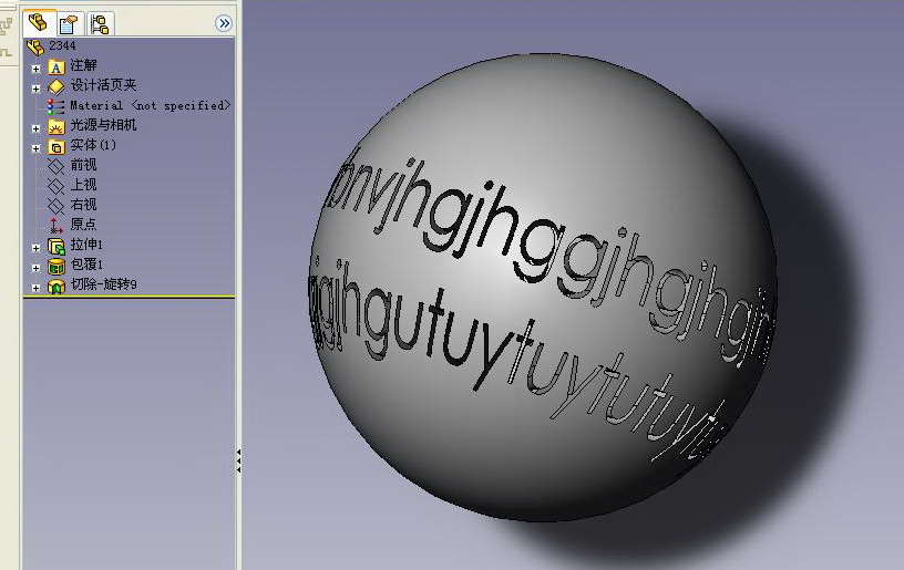

我想在圆球表面上写几个字,该怎么弄啊?
发表于 2007-7-9 21:46:25 | 显示全部楼层 来自: 中国江苏无锡
回复:yamahamu
是这样吗?文件太大,我已经将特征做了压缩.请打开后解压.

还是觉得“包覆”很实用,但是要注意字体!有些字体的字不能做的!

回复 #16 fushuixiu 的帖子
谢谢了,我搞清楚原理了。
