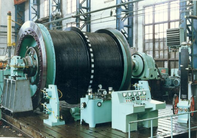

3M以上的大滚筒都没见过..改天我提供个当时安装的1.6和2M滚筒照片和大家分享

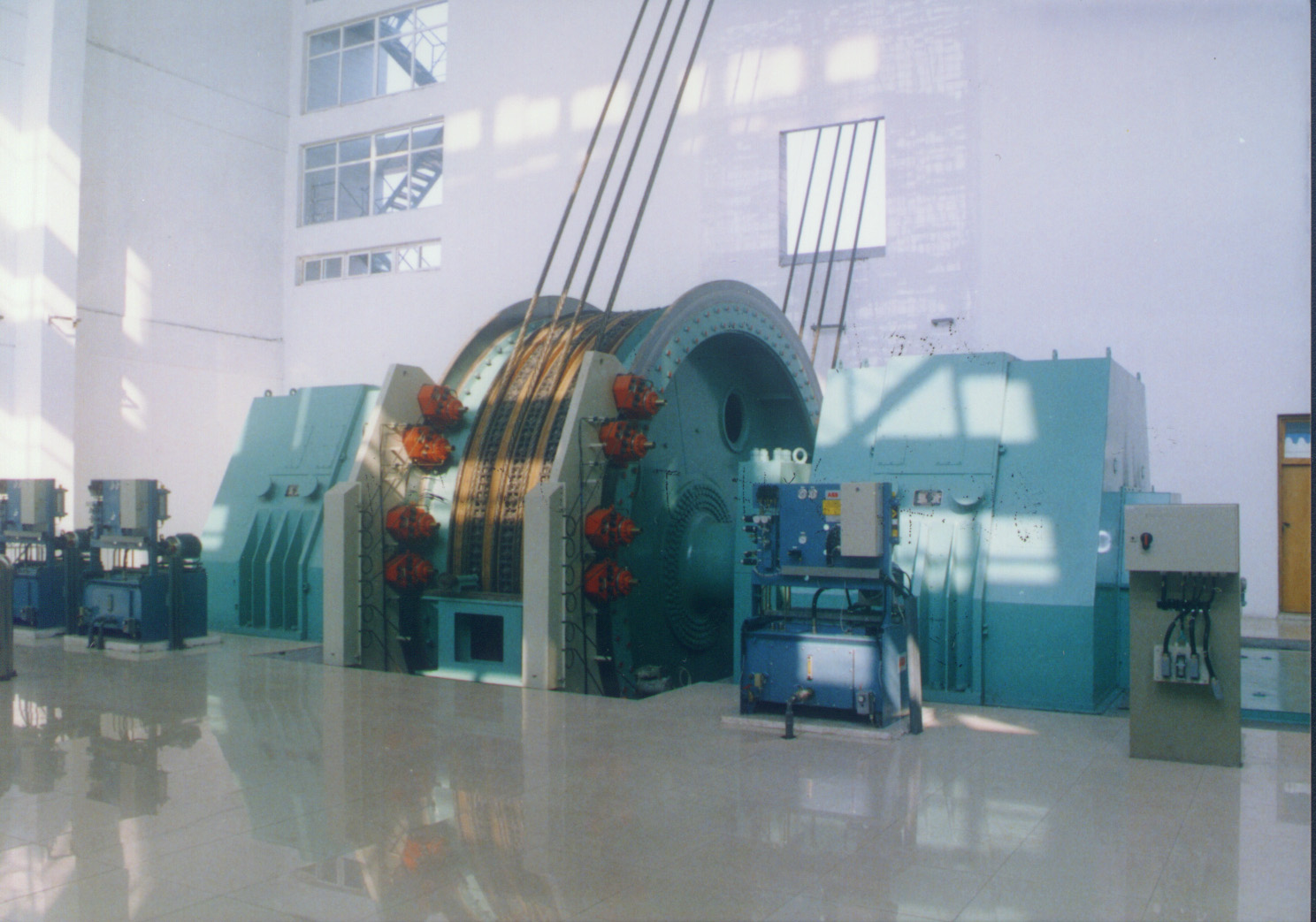

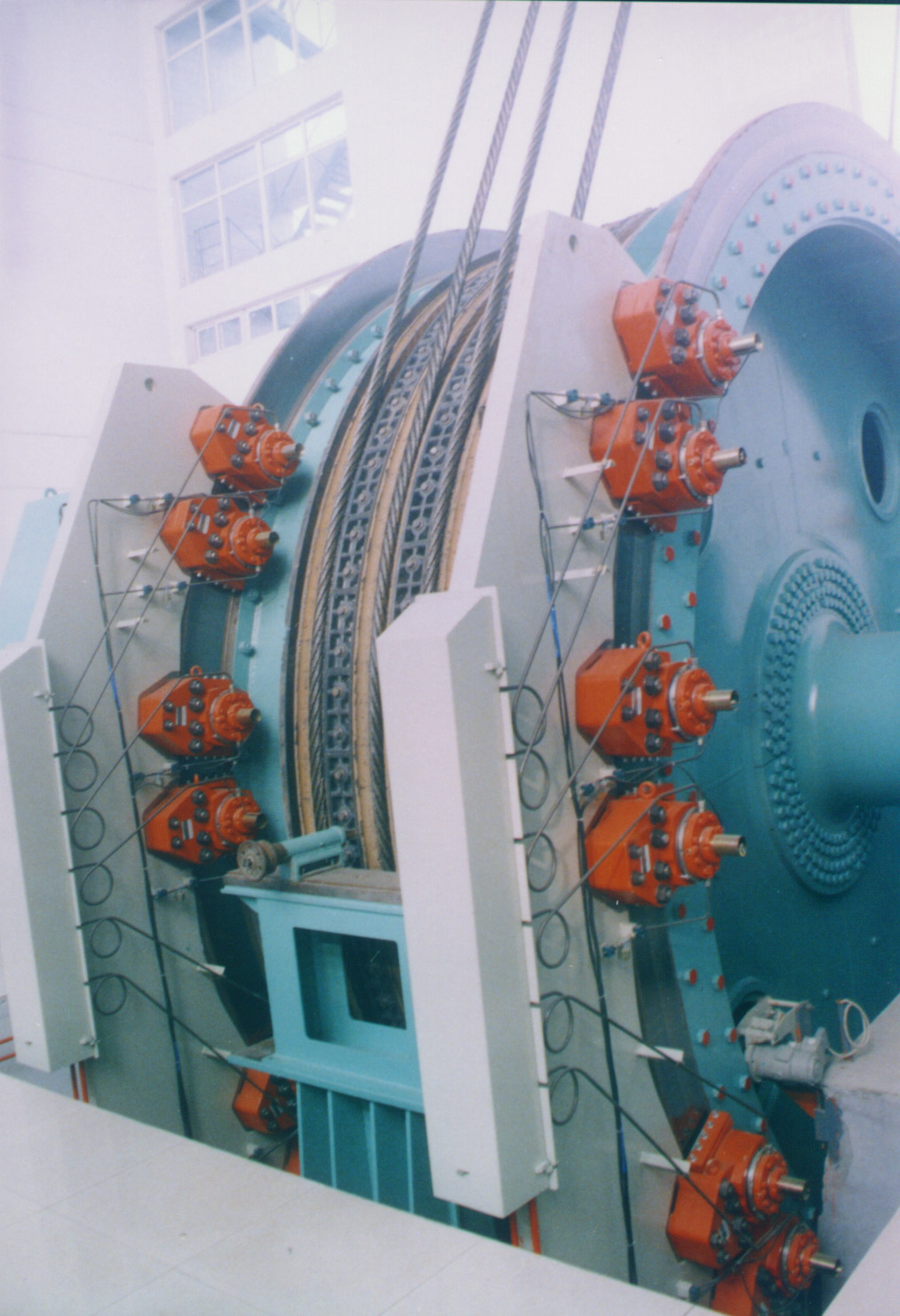

呵呵,是主井绞车吧,我是煤矿的。还是淮南的啊,我淮北的刘桥一矿。不过淮南的煤层好,年产量量高,是要搞个大绞车来提升。不过我怎么看见是4根钢丝绳啊,有几个箕斗啊?我矿就一根钢丝绳,带一个箕斗。

/ e' E- K, d0 Z; Z& X- L那是多绳磨差提升机,这几张照片中,有落地式的,还有塔式的,卷筒直径是根据钢丝绳确定的,钢丝绳是根据所提升的终端质量决定的,这个选型属于矿山工程设计,这是矿机专业的工作,本人现从事这个工作。你说的单绳,是在井深不超过600米的情况下使用的,因为安规规定,提人时,也就是提升容器是罐笼的时候,宜单绳缠绕,所以,井太深的时候,就的选用多绳磨差提升机。

恩,确实是好图.如果能把制动的液压原理贴出来就好了,制动系统可是提升机的咽喉.

旁边的红色的东西是刹车系统么?

那制动器我设计过,是靠碟簧来实现制动的。不过我设计的产品目前还没有用于矿山机械。
