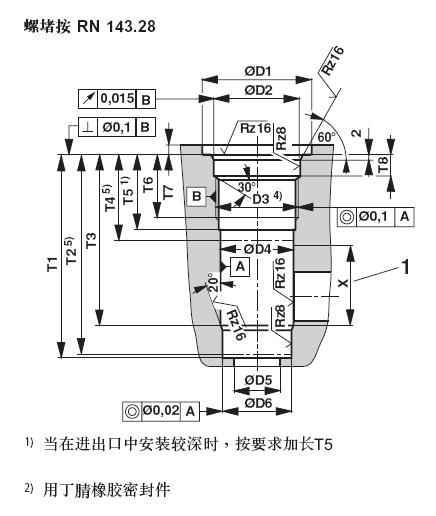

有人知道  丝堵  RN 143.28 标准吗?8 B" P% A% _4 B* x/ F
好像是力士乐的标准。
6 i# h! ?# O! ^7 P/ f4 C+ t急需!

* r3 Z/ K+ A' K* V; P" j! g0 P再说明一下,是在使用力士乐M-SR插装式单向阀需要用的丝堵标准!

那种143.21的丝堵可以买到,EMB就可以
: k6 L( G) o) N% v  Z/ i" n1 i143.28的那种要照着样本自己画出来加工
 楼主| 发表于 2007-7-4 20:17:35 | 显示全部楼层 来自: 中国北京
RN 143.21标准是组合垫密封,好说  q5 M3 u: W1 h4 j" L5 h$ s( z
而RN 143.21 标准是O型圈密封,照着样本不好画的,最好有相关资料

4 l8 i/ c+ e; |: G$ z" h3 ]143.28可以不按照EMB的结构: s: ?' g  _9 X+ j$ b- Q
在丝堵上车O形圈槽即可0 O. i6 j: s: s
选择合适的GB  O形圈
江边 + 5 积极参与技术交流
发表于 2007-7-4 21:00:44 | 显示全部楼层 来自: 中国河南驻马店
RN 143.28 标准是O型圈密封。
1 u0 `; K& h) w2 y' O你是自己做这个丝堵吧,你可以采用国产的密封GB1235或GB3452,选用径向密封的沟槽尺寸就可以了,应该是很简单的。

谢谢楼上!方法可行3 [6 }; V6 H" w" t
我还是想找到最原始的资料
8 w5 o4 x) y- ~5 l) v! T6 Q希望大家能帮我找到!
发表于 2007-7-5 21:53:49 | 显示全部楼层 来自: 中国江苏常州
是不是这个呀!截图:

10#楼已经非常接近答案了
& c: Z$ E, {0 u. |把资料整理全了,传上来看看!* H1 @; |8 X2 `3 W6 t$ X
最好有翻译成中文或英文的,没有也没关系
