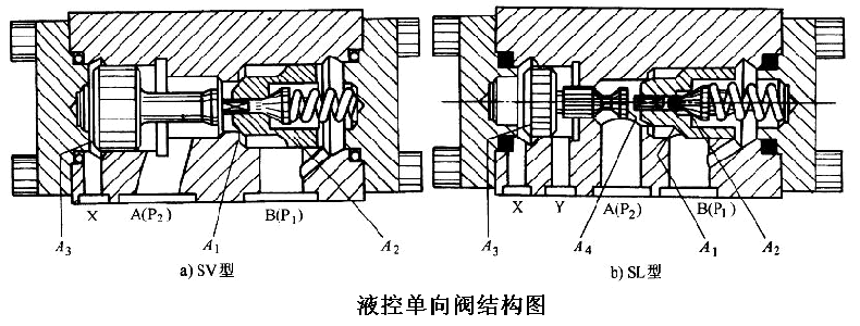

力士乐型液控单向阀有两种形式:
" j) ?' e& }$ O; z内泄型SV与外泄型SL两种。它们在使用上有什么区别。
4 @4 @$ k5 l  Z' h% _7 `* K结构如下图:
8 p% A4 U; R( s0 W. N% F2 o
: u% U8 l; U2 S* j6 R& Z7 h* a untitled.GIF

SV型无泄油口,由于控制活塞的环形面积处于P2油道中,会承受一定的系统油液压力,为保证用控制活塞能可靠地操纵主阀芯,X口需要一定的最低控制压力。1 L$ i# e3 [6 e9 C, \/ Q! t
SL型有泄油口Y,使控制活塞的环形面积与P2油道隔离,不受其压力影响,从而有效地降低了相同条件下X口所需的控制压力。4 h( l+ l' H% m0 Z1 d- `

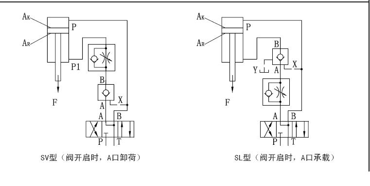

楼主这个问题正是我前些天想讨论的,大家看下下图这两个回路的区别是什么?

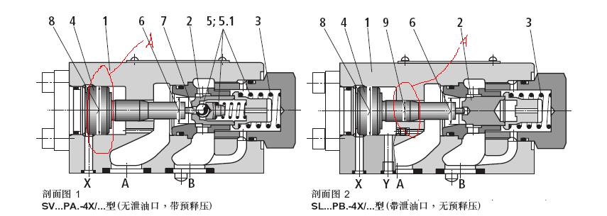

我来说说希望对大家有用。. Y. [# n4 J( J6 \
首先此两种阀是锥阀结构,用于有压液压回路的隔离,防止负载失压和避免执行器在液压闭锁时爬行和漂移! C) N0 u/ F0 U6 ^% o9 _0 b
sv不带泄油口,SL带泄油口。我发了张两阀的截面图,
4 C1 }% n9 B3 Q7 K9 R" c正常闭锁情况的力:SV型系统的压力作用的环形面积力(8)和弹簧力共同构成了阀反向不能流通截止力所以反向截止。而SL型由于有泄油口(控制活塞4的环形面积与A隔离)所以系统压力油作用的力的面积在(9)上和弹簧的力。图上用红线画出。4 g5 K7 f5 i: s5 M: P7 g
sv要一定的释放压力而SL不需要(由于这种开启的特点可以是有压的流体平稳释放而不会产生压力冲击这是他们最大的特点)。可以这样想SL要比SV的反向开启控制力敏感。  R  S2 [3 ~7 ?
对于斑竹的图我想问一下是不是用的SV...A型的带卸载功能的就是图中左边的那种。

原帖由 江边 于 2007-7-3 14:39 发表 http://www.3dportal.cn/discuz/images/common/back.gif
5 L1 O. f* `2 J% m9 P5 W6 k楼主这个问题正是我前些天想讨论的,大家看下下图这两个回路的区别是什么?
+ u) v2 i0 x, P1 c$ d
  s- H' t& C8 b$ e# y8 D3 l9 A! f: b有背压要选带外泄的
" a' l: [; K0 o2 Q2 n. T没有背压可选内泄的
" i" @* m9 M$ o& J6 o2 N& J左边的图液控阀后直接接油箱,无背压,选内泄的
2 I) F& p! V* E2 h右边的图液控阀后有单向节流阀,故选择外泄的,

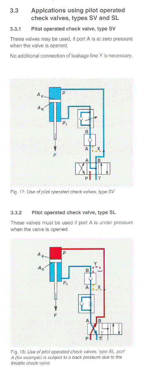

我认为5楼的虽然是英文资料但很实用,能够说明问题,我翻译一下,SV型用于系统A口没有压力或压力很低的场合,因为其泄 油孔与A相通使控制压力升高,SL型有单独的泄油孔所以不会影响控制油压力,可以用在A口有压力的场合,对于A口没有压力的场合也使用。

我再来说一下:+ v  ?$ t3 M& x0 B  q# x5 _
无论是无泄油口的SL还是有泄油口SV我们用的大部分是带有预开口的,没有预开口的会引起压力冲击。
0 X; H1 A+ s, X( TSV对先导压力的最小值有一定的要求,应为A口的油与活塞腔相通,而SL型A口的油与活塞腔是不通的故对控制油的压力没有影响。所以SV不可以用在A口受压的场合,而SL则可以。9 r8 j- M, P0 o+ c& s
其实两者之间最大的差别本人归纳了两点:# h  j# W5 b1 I$ I& S
1,A口的有与活塞腔有无相通,直接影响到控制油的开启压力和A口能不能受压。
0 U, Q+ H' y5 z* @" f$ W) L2,两者压力油的作用面积不一样(见本人发的上图)。  J. i# @0 ?, h* i& M
同时本人支持9616的观点应该开一专区!

1 Q7 I" V: y/ d1 b6 ?! R+ W/ ~SV型主要用于:9 q& N$ {7 n3 `8 C0 g9 J- `
1、预防管道破裂时的负载下滑。+ W) h) \9 {2 T+ w0 k3 a
2、隔离有压力的工作回路。+ X1 c; z5 ]/ `
3、防止负载时的爬行现象。, \' M5 K6 o/ M! q# x9 b- A
SL型主要用于:
8 @* \1 K5 s, s  R5 @1、对先导压力影响不大的场合。
5 m+ V9 Q/ E0 P- T  f- q7 Z2、液压端口作用力与先导力相反,可用于进口控制。

差动联接的时候,必须用SL型的液控单向阀。如果使用SV型,油缸无法伸出。泄荷阀芯是减少换向冲击的。
