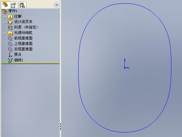

[已解决] 在SW中如何输入极坐标数据凸轮曲线?(万分焦急)
发表于 2007-7-3 18:37:18 | 显示全部楼层 |阅读模式 来自: 中国江苏苏州
本人根据一组数据,是凸轮的360点的极坐标.利用SW如何才能实现曲线的生成?我只知道通过X,Y,Z的曲线等一些方法可以得出曲线.极坐标如何画呢?各位高手支招!谢谢!QQ346037308.邮箱:FY7698@163.com

极坐标方程转直角坐标方程好像是很容易的事情
发表于 2007-7-5 08:36:04 | 显示全部楼层 来自: 中国湖北十堰
完全没必要全在SW里做啊。
/ S# N9 ?" i& Z8 q7 f1、先用excel表格把凸轮的数据全部输入进去,然后拷贝出来。: g" V4 Z9 Y) ^6 ]* Z/ o0 X
2、到CAD里用pline命令,提示输入点时,将刚才copy的数据再粘贴到命令行,就会自动画出凸轮的外形曲线。. J1 Y, P, ]3 {3 ~; d
3、然后将曲线输入到sw里做参考做实体模型即可。( W3 i" ?- h4 C: [  ?8 M6 @  `
我想这样还快些
发表于 2007-7-5 09:03:05 | 显示全部楼层 来自: 中国湖北十堰
用SW也可以输入极坐标的。
艾飞 + 3 方法可行
发表于 2007-7-5 09:06:09 | 显示全部楼层 来自: 中国湖北十堰
要是点比较多,输入麻烦,可以使用excel和CAD来做曲线的方法。如果少可以直接用SW输入,如上图动画所示。

如果楼主能够上传原始数据,我愿意帮忙
9 i/ R7 U8 x) l估计只需要在Excel里转化一下数据就可以直接导入SW生成曲线了
  V+ N5 O" i6 {6 P" v7 D7 Q, z
' T, J$ i! S+ [, t" u& ?另外,SW中的 “通过 X Y Z 的曲线” 应该跟 渔樵 版主所说的ACAD中的方法类似,所以我认为没有必要在ACAD里完成这项任务
艾飞 + 2 等待好方法
发表于 2007-7-5 21:47:04 | 显示全部楼层 来自: 中国浙江温州
补充gneful兄的转换文件
8 ?3 t. f; \1 I我就是这样做的!
, h" ?1 n4 o% X  t) V0 x' p先导出曲线空白文件,按格式用excel编辑一下,再导回去,注意不要少了MM的单位。- t1 P) G! c3 [) k, |( s8 _' h

想不到有这么多的高手帮忙!在此表示感谢了!我采用的三楼的做法,不过比较麻烦.需要输入360点.太费时间了.6楼可以帮忙试试看有没有其他的好办法吗?谢谢了!  问一个老土的问题,我不知道如何上传我的数据呀?

是不是这样的曲线
/ }0 a& w) \, _" B$ q; u 凸轮曲线.JPG

大概只需要5分钟时间就可以搞定了
9 N! x1 d6 ?0 G$ I8 z# f1.  把数据复制到Excel
! f$ k1 {* q: z9 e, H2.  添加计算公式,将极坐标值转为直角坐标值$ k1 O: B& C' I( F
3.  复制需要的数据到新表中,然后另存为文本文件,例如 txt (注:数据之间使用 “,”分割)
6 N1 t* _3 K: P: y' |. `5 k, C4.  使用SW的“通过 X Y Z 曲线”功能,并导入文本文件即可生成曲线。 3 z7 c1 @0 |1 X( L+ g8 V
- V( X# b/ t. y1 k) e! X# Q以上省略了部分简单的操作步骤,自己尝试做做。

10楼的做法与我完全一样,只不过另存文本文件时选用(文本文件(制表符分隔)(*txt))不需要去用","分隔,SW曲线可直接调用另存的文本.
