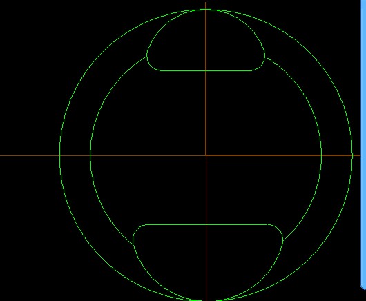

哪位大师能帮我解决加工的路径,,铣两个半园.其它的向下铣14MM深..我做的路径总是过切,把半园切掉了,

可以使用mastercam中的挖槽、或者使用外形铣削功能,不可能过切的

画图的时候注意下技巧。
0 Q/ v3 k" |, Z2 c$ l1、两个半圆单独画,两个圆也单独画。这两部分最好分两个图层。# i2 o& z# }. h- C
2、用挖槽加工的方法编写刀路,分两部分加工。
qiushaojun + 3 应助
发表于 2007-7-5 12:47:17 | 显示全部楼层 来自: 中国广东
你怕铣穿就大概修改一下图形,不要相切。当然,这是无奈的办法,慎用!
发表于 2007-7-6 15:40:46 | 显示全部楼层 来自: 中国江苏淮安
把半圆的部分做成一个面贴起来后编程就不会过切掉了

用二维挖槽和二维修边做出来会很好的,不可能过切!也可以画曲面分开加工,那样效果和效率都会差好多.

要做干涉面,MCAM有这功能

用挖槽命令不可能过切,要不就是你的刀具直径不对!
