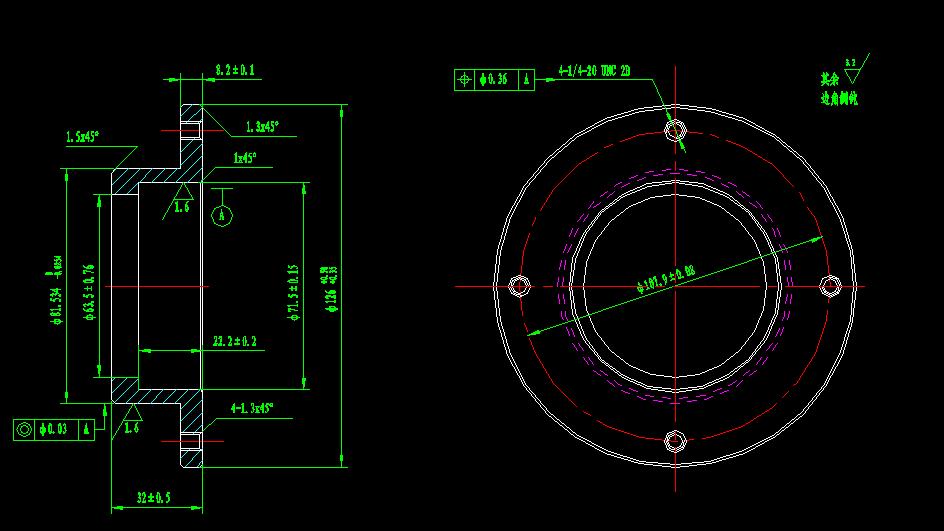

工件为法兰 加工面厚度7.6mm,为4个英制螺纹孔1/4-20UNC -2B  材料为20#,螺纹孔中心距离为106左右.
  |0 e7 m: d5 v  q: H) K6 j8 h位置度为Φ0.36
( ?+ ~. T& r6 O; o- h" c在攻丝机上设计1套夹具,底孔Φ5已加工因为为粗螺纹,容易折丝锥.
( ~) I  {" n0 D4 a1 w' \# k求夹具设计思路,和润滑液.

 楼主| 发表于 2007-7-5 21:28:01 | 显示全部楼层 来自: 中国天津
如图请指教浮动夹具设计
发表于 2007-7-5 22:00:11 | 显示全部楼层 来自: 中国北京
您有没有cad可以打开的图纸,产品公差根本看不清楚的,不好选择定位

 楼主| 发表于 2007-7-9 19:20:42 | 显示全部楼层 来自: 中国天津
定位已内孔或外圆(小径)定位,

发表于 2007-7-10 20:32:22 | 显示全部楼层 来自: 中国河南郑州
找个东西垫一下,不需要专门做夹具,只要保证丝锥和底孔不偏8 i: q% f! {2 b6 C% v, p% `
新买的丝锥要磨一下才好用,不然断是很正常的。2 o  ?  k% c. T8 j; C
随便用点机油,20#钢很软的,这都要用“神油“,热处理后的高强度钢用什么啊?: @7 u( i& x7 E9 d6 k  ^4 p
6 B- J2 f" s9 f+ d
2 T) a5 U9 {0 s拜托各位不要照搬教条 ; Z" Y# O% d- _
要实际的经验!
userkypdy + 5 应助
发表于 2007-7-11 00:05:13 | 显示全部楼层 来自: 中国台湾
建議你轉速不需太快
" |4 f7 A* `: W- T7 O1 l0 Z而且不能一次到位
# L* J0 ~6 k- }7 O# m4 \% X利用車一個直徑82mm的圓
; @$ w  i5 `8 [然後利用63.5的孔做成定位孔! c, i: S- f9 v
當然要閃過你要攻牙的地方
: v8 @# f3 Q. z$ Q1 r; D這是我的想法啦
4 s( m) Z. h. v6 ?6 o1 Q. m& B
userkypdy + 5 应助

发表于 2007-7-11 11:56:44 | 显示全部楼层 来自: 法国
前面的大侠们的建议已经很多了,增加一点:: I. r7 A; Q* j- ~: I* I* g
如果四个螺纹同时攻牙,用多头钻,请选择相相同的设备加工四底孔保证四孔位置度。8 o! w6 J* n4 I/ _4 {% Z
如果不是同时攻牙,请选择浮动攻牙-软定位或者由底孔自身定位(比较难),防止由于定位误差导制丝锥折断!!
userkypdy + 5 应助
发表于 2007-7-11 13:36:49 | 显示全部楼层 来自: LAN
如果单孔加工,底孔既然已加工出来,底面定位,在攻丝机上直接加工即可(顺孔爬),不用单独设计钻具。
) v, Z1 C* z- Q& t3 @! z- e如果同时加工最好考虑多头钻。6 J/ D3 y2 q9 p# ^
底孔用5mm钻头没问题(理论底孔4.978~5.25mm)。, q1 R2 Y% k. U$ f. M9 b2 b
攻丝油可以考虑自配(切削油+机油+煤油),对于润滑、散热的效果还是比较理想的。
userkypdy + 5 应助
发表于 2007-7-26 21:26:53 | 显示全部楼层 来自: 中国山东烟台
楼主的零件是否是大批量,要是大批量一定要做多头钻了,那样位置精度也可以轻松保证。, T( c: l1 ]2 t, E5 x9 y
至于攻螺纹,转速一定要低,大概200-300就可以了,零件不是很厚。
1 g' B! H1 K. C如果不是大批量,那么买一个浮动的夹头配上定为工装就可以了,要是你自己去作浮动夹头那成本可能会很高的。
