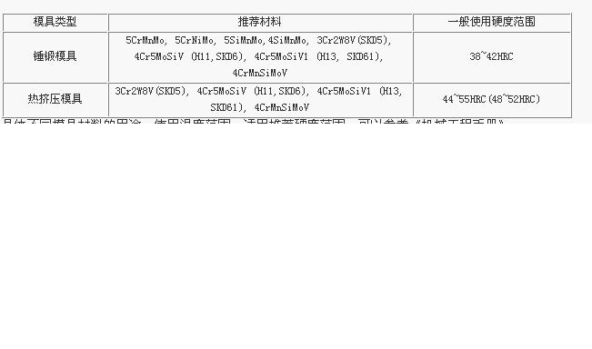

当然,影响热锻模具寿命的因素很多,在选择材料时,应根据热锻模具的具体工作条件合理选用,下表为两种主要模具常用选材:
; Y8 y; S$ ~; J) y$ j
  N* k# s. k  G) |! x7 i) p具体不同模具材料的用途、使用温度范围、适用推荐硬度范围,可以参考《机械工程手册》。& A7 q" M4 M) T7 m" J* C! [4 ~

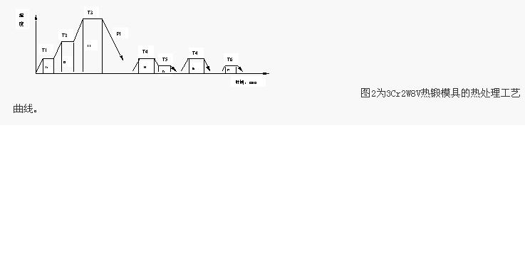

2 o* Q8 g# U0 {& s: u2.3  热处理:一般模具的热处理温度和时间可以参考〈热处理手册〉或〈机械工程手册〉。需要注意的是
& p! Z7 E( e0 i4 [- U/ I( V$ v(1)     热处理应采用合理的工艺减小热处理变形 (一般采用多段加热工艺,同时防止加热开裂),同时考虑所采用的热处理方式,应避免合金元素的蒸发,在材料淬透性允许的条件下,尽可能采用真空热处理、气体淬火技术,减小热处理变形,避免热处理后较大的加工余量,导致表面过热,影响模具寿命。但对淬硬性较差材料或存在高温下易挥发元素的材料,如含高Ni等,宜采用盐浴热处理。
* @5 U" ^+ k( S* {& J$ v3 |% V' s(2)     推荐采用超饱和渗碳热处理技术,即应用渗碳技术,阻止热处理表面脱碳,同时提高表面的耐磨性,并利用渗碳淬火后,表面形成高压应力,提高模具的疲劳抗力。
( g* z# H4 Q) S# R$ M, h0 ~(3)     模具材料中一般含有较高的Cr,Mo,V,W,Nb等高温、强碳化物形成元素,从而提高模具的强度、红硬性等性能,在热处理回火处理中,具有明显的二次硬化特性,即在低温回火和高温回火形成两次高硬度。因此根据模具的实际使用温度范围,可以选择性应用回火温度,但是对于热锻模具应采用高温回火工艺,以避免二次回火硬化效应导致使用过程中模具性能的降低。, n" F! o* t+ k
另一方面,也由于模具材料中一般含有较高的Cr,Mo,V,W,Nb等高温、强碳化物形成元素,具有很强的抗回火性能,因此需要进行多次的回火,避免回火不充分引起早期的失效(断裂和龟裂),一般要求至少2次高温回火(更多采用三次回火工艺)。
0 g$ i/ B* j, x$ c* @ 3.JPG
8 v) g$ a. z& S8 C4 o) YT1 :550~560℃;T2 :820~830℃;T3:1070~1090℃;
2 a6 F7 S1 D% Q- vT4:560~580℃;T5:220~260℃;T6:220℃;
! A0 Z: V! ~; D- ~P1: 淬火(油冷或气冷),其余:空冷1 v( _, Y6 ?3 Q$ V+ ]8 s
t1: 120;t2: 60;t3: 10;t4: 15;t5: 30;t6:120~180;t7: 120。+ J/ v' p9 J- m3 t

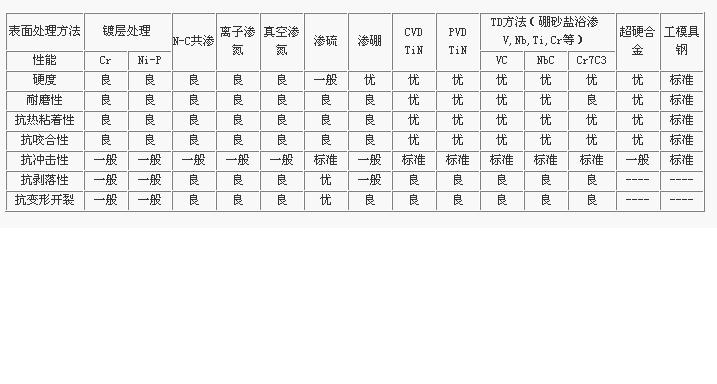

五  表面处理技术的应用+ s, m, ^3 H. _
热锻模具采用表面处理技术主要由:涂层处理(如真空涂 TiN或TiCN)、镀层处理(如镀Cr, Ni-P镀)多元共渗处理(如C、N、O或C、N、O、S)、离子注入形成表面合金化层、渗B处理、物理气相沉积(PVD)、化学气相沉积(VCD)等。其中以离子氮化工艺最为适用。各种表面强化处理方法的应用范围如下表所示。- Z% J) B+ l! K4 w+ i
( M1 _  J& [0 K6 R' V( b! i3 |# V8 n0 u4 h. v, V  M. c& o

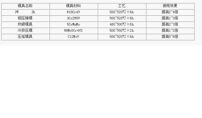

模具经过离子氮化的目的在于:通过离子氮化在表面形成合金氮化物层,强化表面,提高表面硬度和耐磨性;同时模具经过淬火、回火之后,表面利用离子氮化过程中,形成表面合金氮化物层的高硬度和与基体硬度的差异,形成表面压应力,可以达到600~800Mpa的残余压应力,从而提高模具的疲劳性能和寿命。下表为几种模具材料离子氮化工艺和使用效果。
9 l) r1 m# O/ t0 O' r% w; u- T1 R 5.JPG
/ m5 Y( J& H- K, j' c
