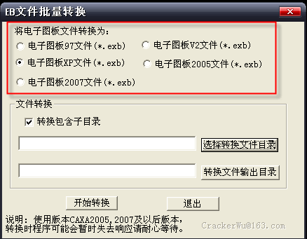

, s- y5 _8 M* |' D* j: Z$ A" u& ^" y2 D用CAXA2005打开用CAXA2007画的图档时."显示文件格式已经改变.底版本不能读入高版本的图形文件",有什么办法可以解决吗
# E+ m9 s$ Y8 M请楼主下载下面链接2楼的插件,就可以解决问题
" @; W5 @$ F$ m0 WCAXA二次开发程序上传专帖【在此上传重奖】(内有CAXA系列软件下载地址)" D1 C( ^: I- a
http://www.3dportal.cn/discuz/viewthread.php?tid=271658&fromuid=180406
发表于 2007-7-6 10:27:38 | 显示全部楼层 来自: 中国山西太原
若图纸量较少,可手CAXA2007打开一张图,可另存文件,将其存为电子图板2005文件就行了,这样用CAXA2005就可以打开了.
