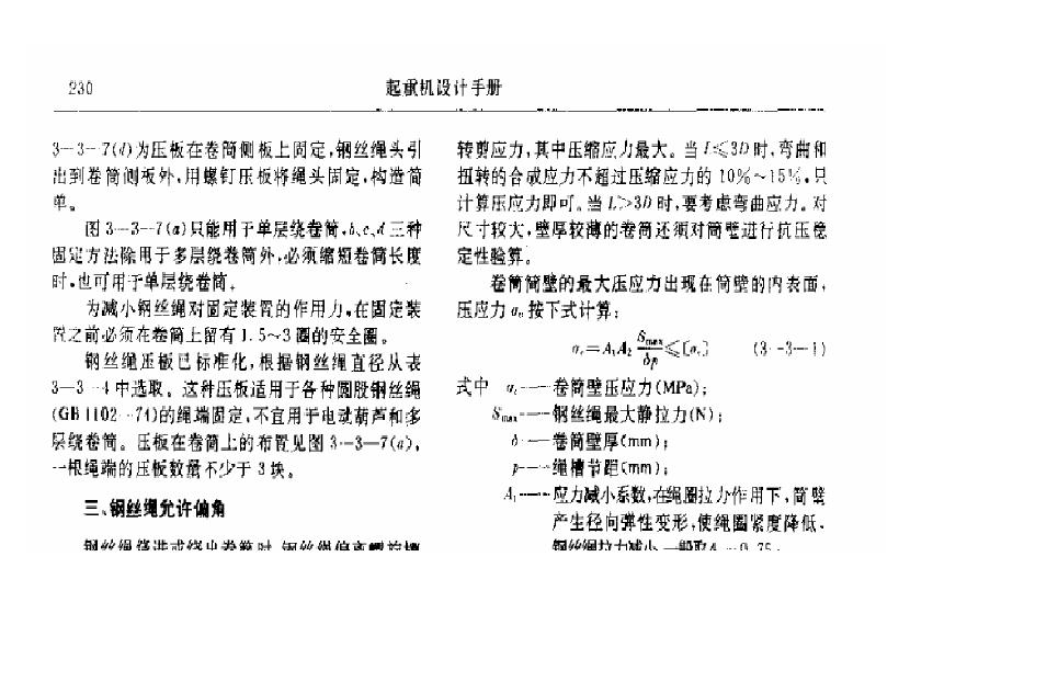

 楼主| 发表于 2007-7-6 17:58:23 | 显示全部楼层 来自: 中国湖南衡阳
我在起重机设计手册上第230页上看到有这样描述:- c* a" e+ ~8 s1 D: f8 W' T* S) v
“一根绳端的压板数量不少于3块”,而实际中又看到只有二块压板的,而且不少,是制造厂偷工减料,还是有新规定允许?有做起重设计的能回答吗?
发表于 2007-7-10 20:22:36 | 显示全部楼层 来自: 中国云南昆明
起重检测报告上的规定数量是不少于三个。

发表于 2007-7-11 23:13:05 | 显示全部楼层 来自: 中国山东青岛
卷筒上钢丝绳的安全不仅仅取决于压板的数量,个人认为更多的是取决于钢丝绳的安全圈数。钢丝绳的拉力经过几安全圈数处钢丝绳的摩擦力后传递到压板处的力已经很小了,2个压板足矣!

发表于 2007-8-1 19:33:42 | 显示全部楼层 来自: 中国江苏淮安
两个就够,很多情况下重物的拉力不是直接作用于压绳板上,少则卷筒上会留有几圈或一层钢丝绳,多则会有好几层.如果几层的话,仅绳与卷筒,绳与绳之间的摩擦阻力就会大于压板对绳端的作用力.如果容绳量大的话用上个也足够,但考虑到绳会有完全放完的特殊情况常用两块

发表于 2008-5-11 18:12:56 | 显示全部楼层 来自: 中国山东烟台
与钢丝绳安全系数N的选择有关,N=1.5时,需三个压板,N>=2时,需两个压板
