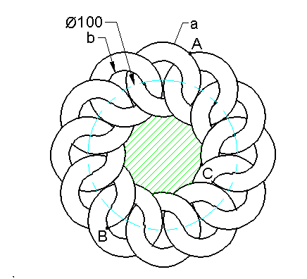

[练习题] 【进阶级练习题28】
发表于 2007-7-8 21:10:41 | 显示全部楼层 |阅读模式 来自: 中国上海
【进阶级练习题28】, A5 Z! ~& B" j" O  z2 v% w/ L4 R
原创:Joseflin先生(台湾)      整理:SHAONX(上海)6 ]( S+ }9 T. @% S' T- S9 c) d
1 y( m. r6 v2 x) L- y' n: Z; i% b求:& }: i4 E6 k2 H3 x' S) t
1. AB之垂直距离为何?
) {7 k8 c# {6 _- |        a. 116.3129     b. 116.3291     c. 116.3912
1 F( j% I& ~2 h' N3 C8 o* D7 k2. BC之水平距离为何?
# b9 {4 e. ^" s) a6 h$ X        a. 62.5689     b. 62.5896      c. 62.5986
; {+ \0 M5 J% v' j9 S3. ∠ACB减去∠ABC之角度值为何?
9 _9 C( _# B( p7 h; {/ ~$ n        a. 86.196     b. 86.691     c. 86.916( ~$ i( W, d4 x: m! ~
4. 绿色剖面线区域之面积为何?
4 H4 m9 a# f) t: l! O: m, w- s! V        a. 2061.1225     b. 2061.1252      c. 2061.15221 ]' w6 F% O/ ?6 ]/ l( m* b6 _
5. 最外围之周长为何?5 G$ N* v; c5 |8 B0 E% k9 y
        a. 483.5235     b. 483.5325     c. 483.5532

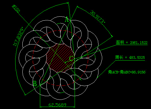

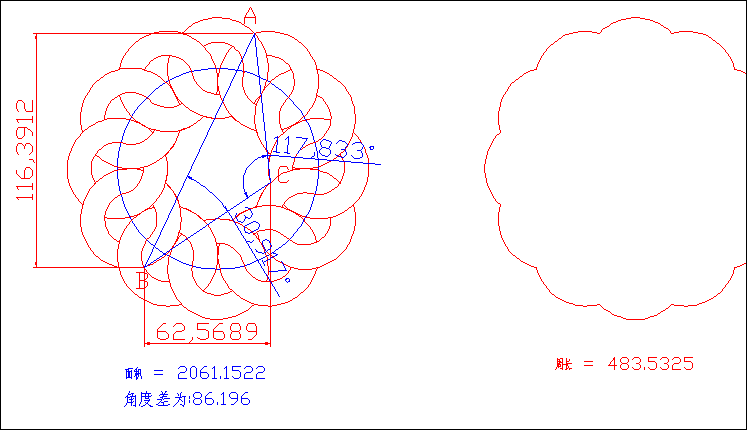

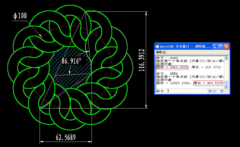

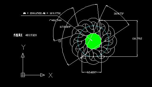

发表于 2007-7-9 08:13:19 | 显示全部楼层 来自: 中国广东韶关
参与
/ t1 u( q2 R4 ^( t 1.jpg
★新手★ + 5 参与

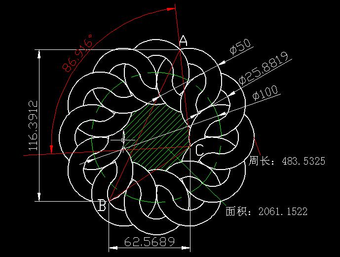

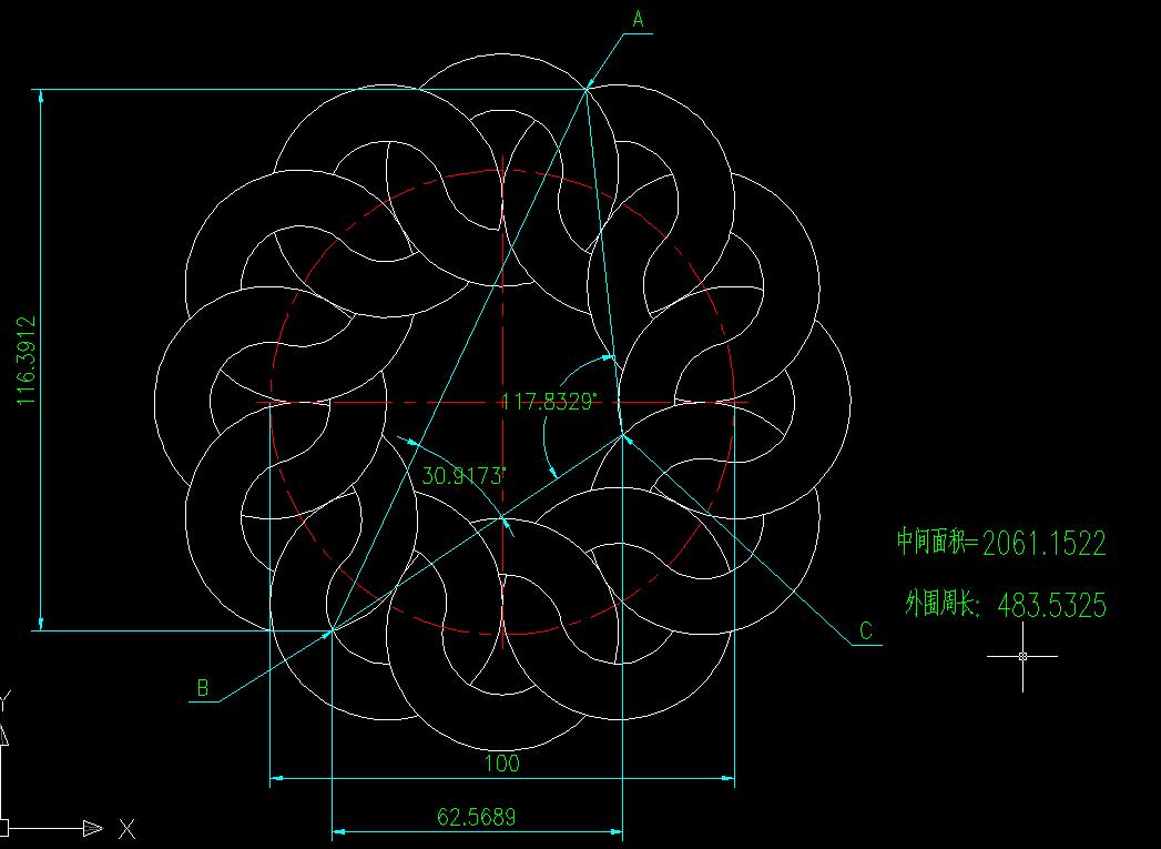

发表于 2007-7-9 08:38:00 | 显示全部楼层 来自: 中国浙江杭州
重在参与5 r" D# R) T$ `2 y
提交作业
★新手★ + 5 参与

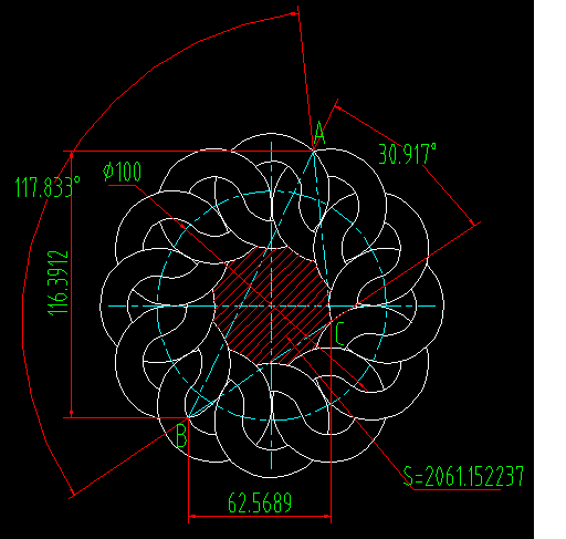

发表于 2007-7-9 16:42:20 | 显示全部楼层 来自: 中国浙江台州
练一练了。
★新手★ + 5 参与

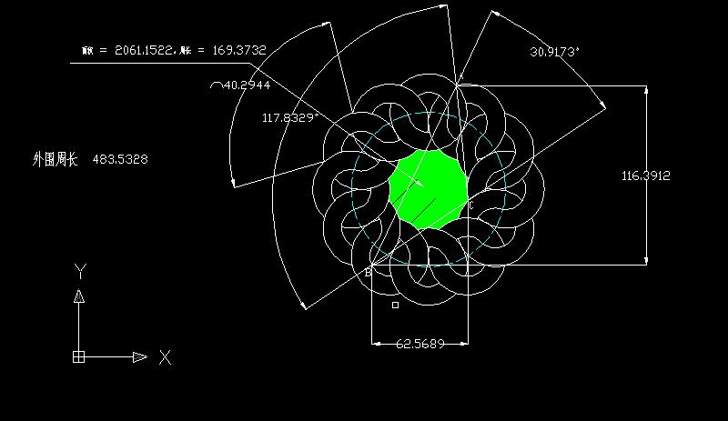

发表于 2007-7-9 18:00:30 | 显示全部楼层 来自: LAN
交作业了。
★新手★ + 5 参与

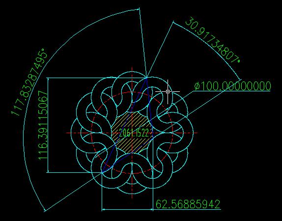

发表于 2007-7-10 01:31:45 | 显示全部楼层 来自: 中国湖南长沙
28.练习题.
★新手★ + 5 参与

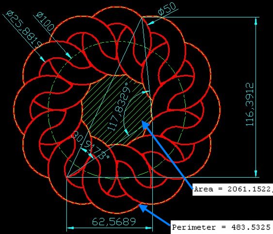

发表于 2007-7-10 14:12:37 | 显示全部楼层 来自: 中国北京
+ o; }- L8 k' `/ A4 j5 m9 y+ R这道题有点简单,直接将360度等分成12份即可出图。
★新手★ + 5 参与

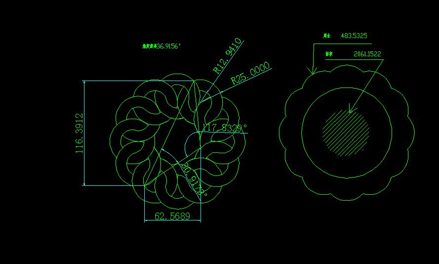

发表于 2007-9-4 16:29:02 | 显示全部楼层 来自: 中国福建三明
这是我迟到的练习。
参与人数 1三维币 +4 收起 理由
2005llnn + 4 ∠ACB减去∠ABC之角度值写错了

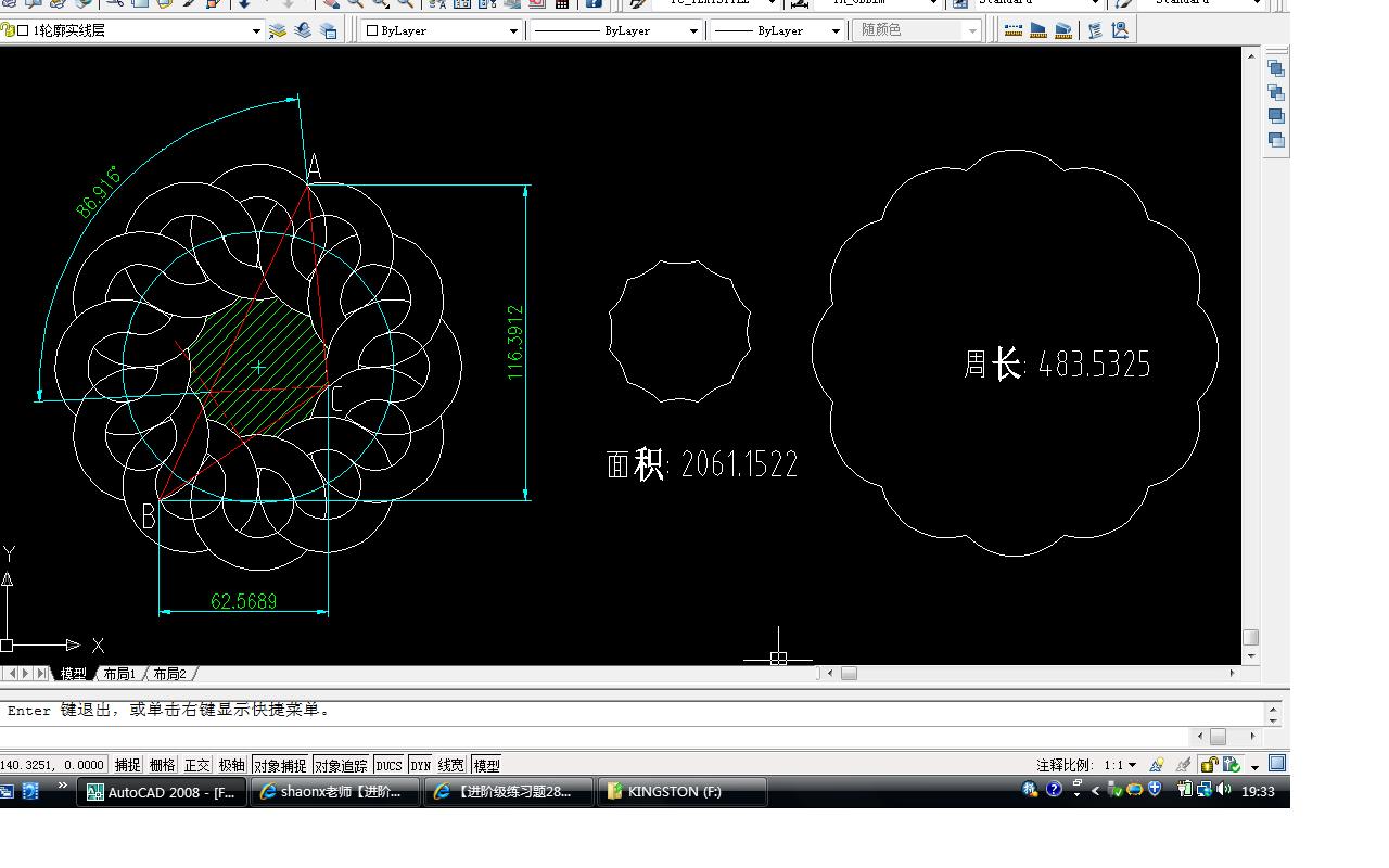

发表于 2008-7-3 15:31:59 | 显示全部楼层 来自: 中国甘肃张掖
练习练习。画圆、剪切后用到阵列......
2005llnn + 5 正确

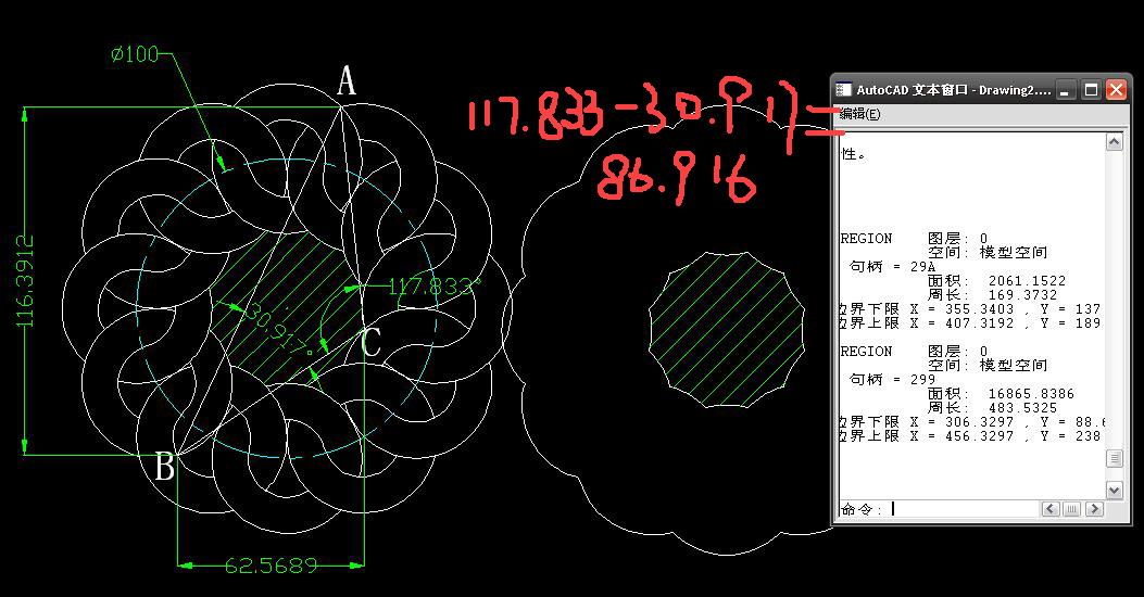

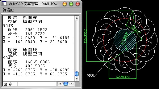

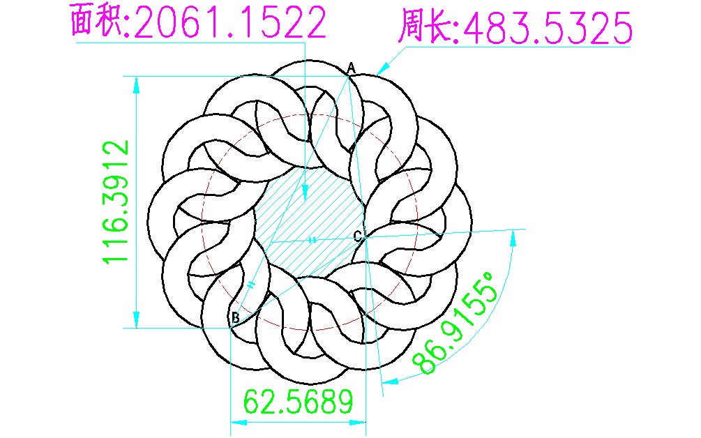

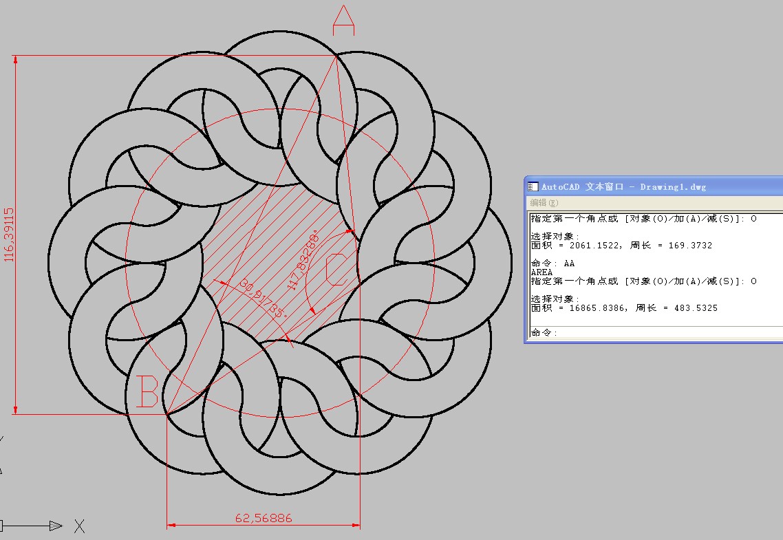

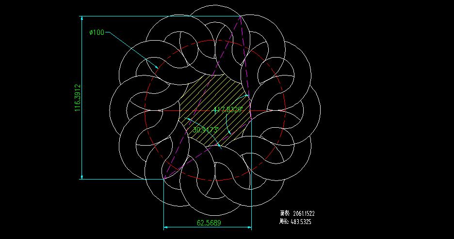

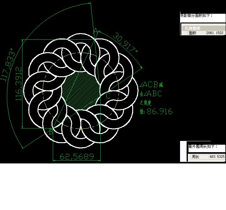

发表于 2008-9-1 20:47:47 | 显示全部楼层 来自: 中国江苏连云港
重发一张
! U( n- E& F4 N" }* f
参与人数 1三维币 +4 收起 理由
2005llnn + 4 很好,最外围之周长可以通过创建面域来查。

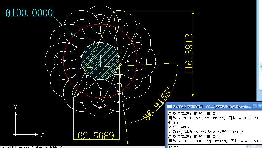

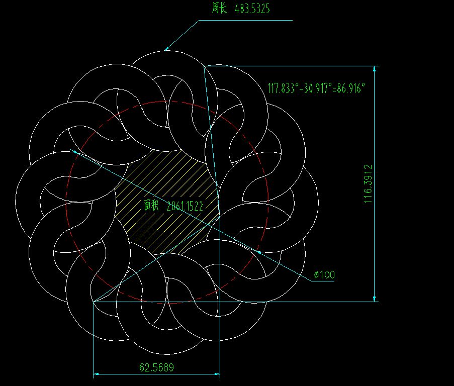

发表于 2008-9-5 15:29:55 | 显示全部楼层 来自: 中国江苏苏州
新手练习中 请多多指教( L- w( a9 Q. }* D
4 t1 ?* [! f! e0 x  I( t/ }, S- N 1.jpg
进阶级练习题28.dwg
37.07 KB, 阅读权限: 50, 下载次数: 3
2005llnn + 5 正确

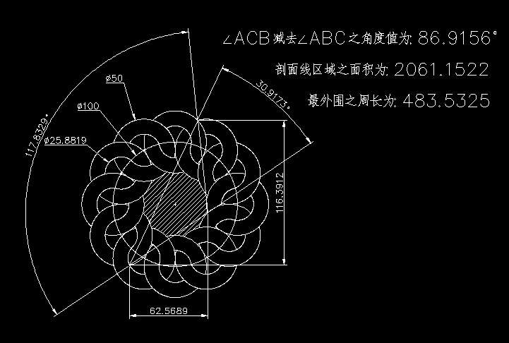

发表于 2008-11-14 19:34:03 | 显示全部楼层 来自: 中国江苏苏州
作业做好了。
2005llnn + 5 很好
