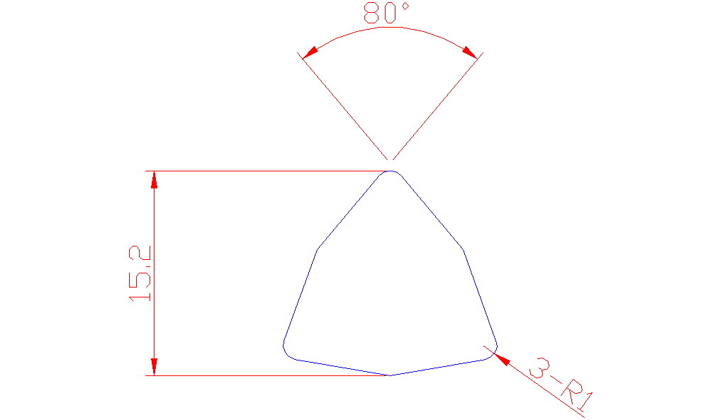

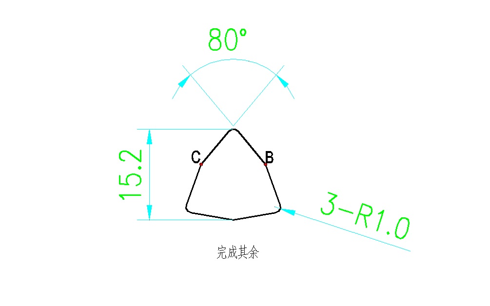

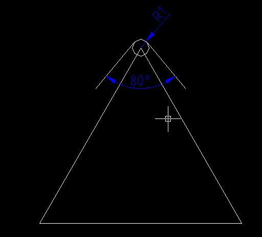

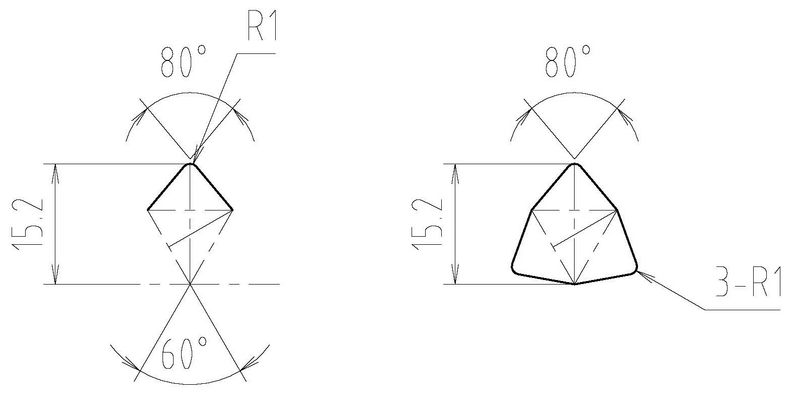

发表于 2007-7-9 15:12:50 | 显示全部楼层 |阅读模式 来自: 中国福建泉州
2 a! s: X7 M- s- ?1 F! ^只知道图形中的三个尺寸,此图该怎么画?15.2mm   80度    3-R1mm: k: Q- I. K9 l7 e. n

回复 #2 oldhenksu 的帖子
6条边的长度是一样的,长度是多少不知道。

发表于 2007-7-9 20:24:09 | 显示全部楼层 来自: 中国河南洛阳
我认为随意画,只要满足你给的三个条件就可以了,楼上的几位,有谁告诉了几条边相等,显然是猜的." h. ], y  p. s2 f3 S! C2 M# U2 g
或者说条件根本不够.
( B* z  W4 x. y) V) A% |' L: W
4 T3 ]( a: k/ L+ i# {4 @! B2 W[ 本帖最后由 zycwlm 于 2007-7-9 20:27 编辑 ]
发表于 2007-7-9 20:30:26 | 显示全部楼层 来自: 中国黑龙江哈尔滨
是不是有三个80度啊?# z: G5 n+ s0 X+ ~" L
好象缺少条件
3 ^0 y6 x4 s# _$ l( ?我按已知条件能画出很多个类似图形

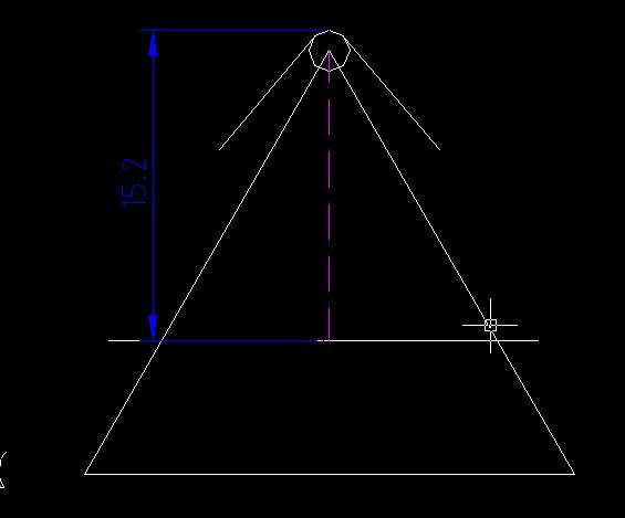

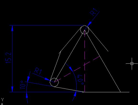

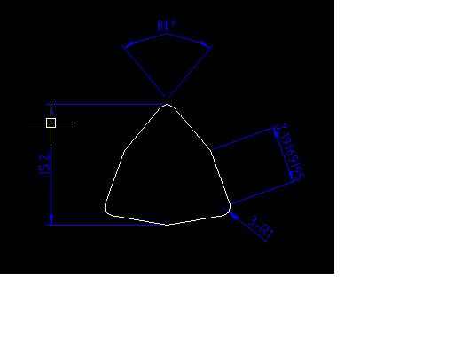

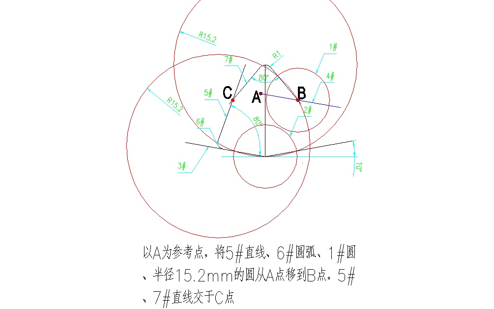

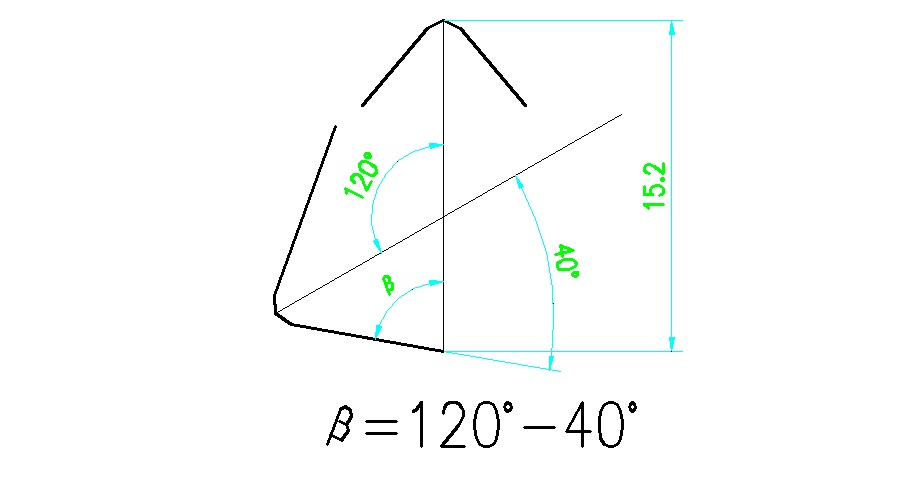

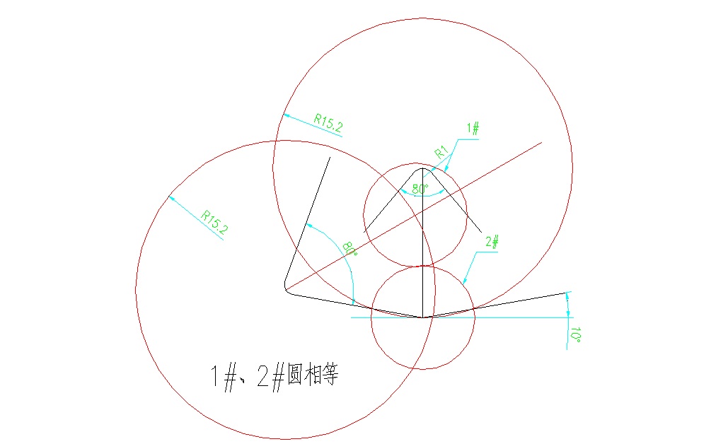

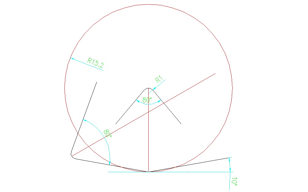

发表于 2007-7-9 21:42:19 | 显示全部楼层 来自: 中国广东韶关
供参考! W$ w1 `2 I4 @! x% |
1.jpg 9 R3 K% c. [0 s: O2 v
. |$ T! p1 A* c% \9 y1 @; P 3.jpg : o. w, _% S) |9 ^* [/ S
4.jpg 2 `- ]" W5 S6 L/ H
参与人数 1三维币 +10 收起 理由
★新手★ + 10 技术分享

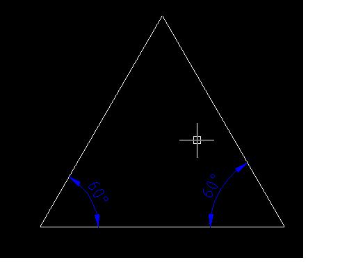

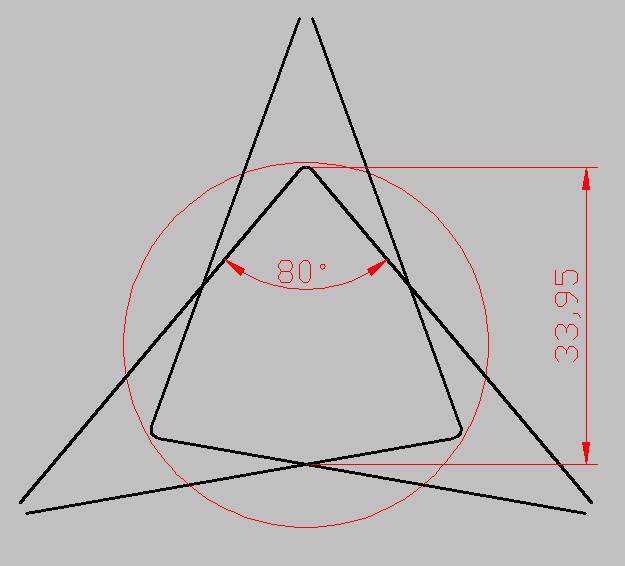

发表于 2007-7-9 22:17:02 | 显示全部楼层 来自: 中国上海
楼上弄得太复杂了,连接三个未倒圆角的顶点,应该是一个正三角形,这样就简单多了吧
发表于 2007-7-9 22:27:40 | 显示全部楼层 来自: 中国广东韶关
是啊,我也觉得复杂,希望大家交流各自的经验,相互学习吗?
发表于 2007-7-9 22:35:37 | 显示全部楼层 来自: 中国上海
我们把这个图形的三个未倒圆角的顶点连接起来,再分析这个图形,就会发现实在是太简单了

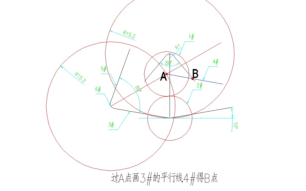

 楼主| 发表于 2007-7-10 08:29:54 | 显示全部楼层 来自: 中国福建泉州
回复 #9 hbzyzyc 的帖子
请问#9 hbzyzyc这位朋友,第二个圆的圆心那个80度角是怎样定出来的呢?还有那两个小圆是如何定出来的呢?这位朋友要是能传上演示图或播放图最好。先谢了!本人愚钝,像这样画很难看清楚。

 楼主| 发表于 2007-7-10 08:40:27 | 显示全部楼层 来自: 中国福建泉州
回复 #8 liuxs 的帖子
先画出来再说吧,别以为很简单。
$ F( |  i4 a& R; t$ i楼上还有几位好像没读懂图,6条边当然是相等长度,3个顶角都是80度,其余的尺寸和角度都是可以算出来(当然不是算的,是画出来的)。

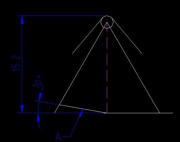

发表于 2007-7-10 09:04:50 | 显示全部楼层 来自: 中国浙江杭州
先做一个圆,象限点上做80度夹角,阵列,修剪,缩放即可
 楼主| 发表于 2007-7-10 09:45:56 | 显示全部楼层 来自: 中国福建泉州
回复 #17 mr.lee 的帖子
还是#17 mr.lee版主厉害,简单易懂。good 真想当面对你说谢谢,并能拥抱你。:handshake :lol: :lol: # q! X0 D, _1 N7 ^
( t# N% [8 u4 O/ D2 W/ }另外,那些做出来还要缩放的就不叫画图;  19#楼的15.76是怎么来的呢?还要去算,太麻烦了!

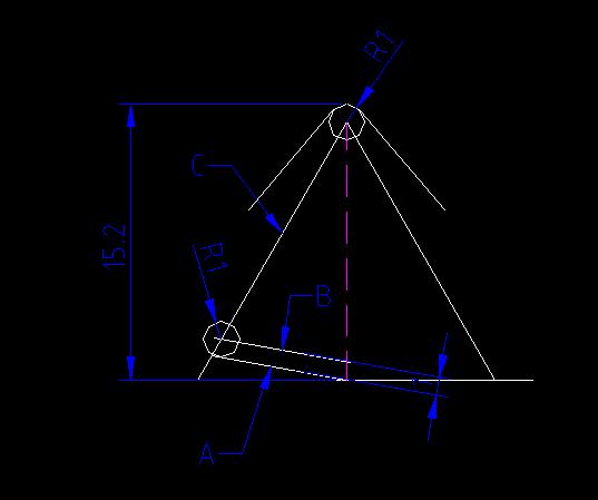

发表于 2007-7-10 11:21:25 | 显示全部楼层 来自: 中国江苏无锡
另一种画法
我的方法,比较简单!
任意画一等边三角形
任意画一等边三角形
以三角形的顶点画1#圆,并做两条80度的相切线
顶点平移15.2做底线,并用1#圆的圆心做中心线
以底线与中心线的交点为基点得A线
以底线与中心线的交点为基点得A线
A线偏移1#圆半径得B线,B线与C线交点做2#圆
以2#圆圆心做中心线镜像B线
以2#圆圆心做中心线镜像B线
再以1#圆圆心镜像,修剪后成图
再以1#圆圆心镜像,修剪后成图
