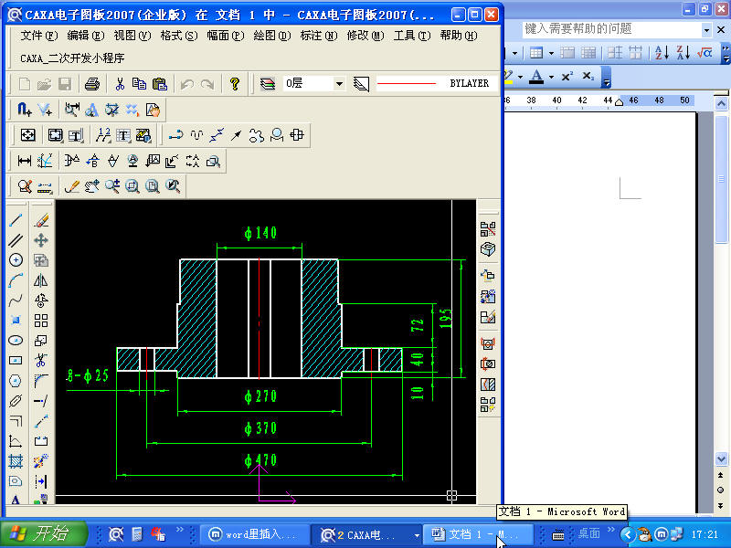

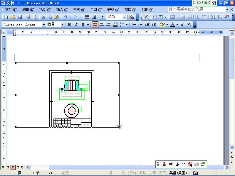

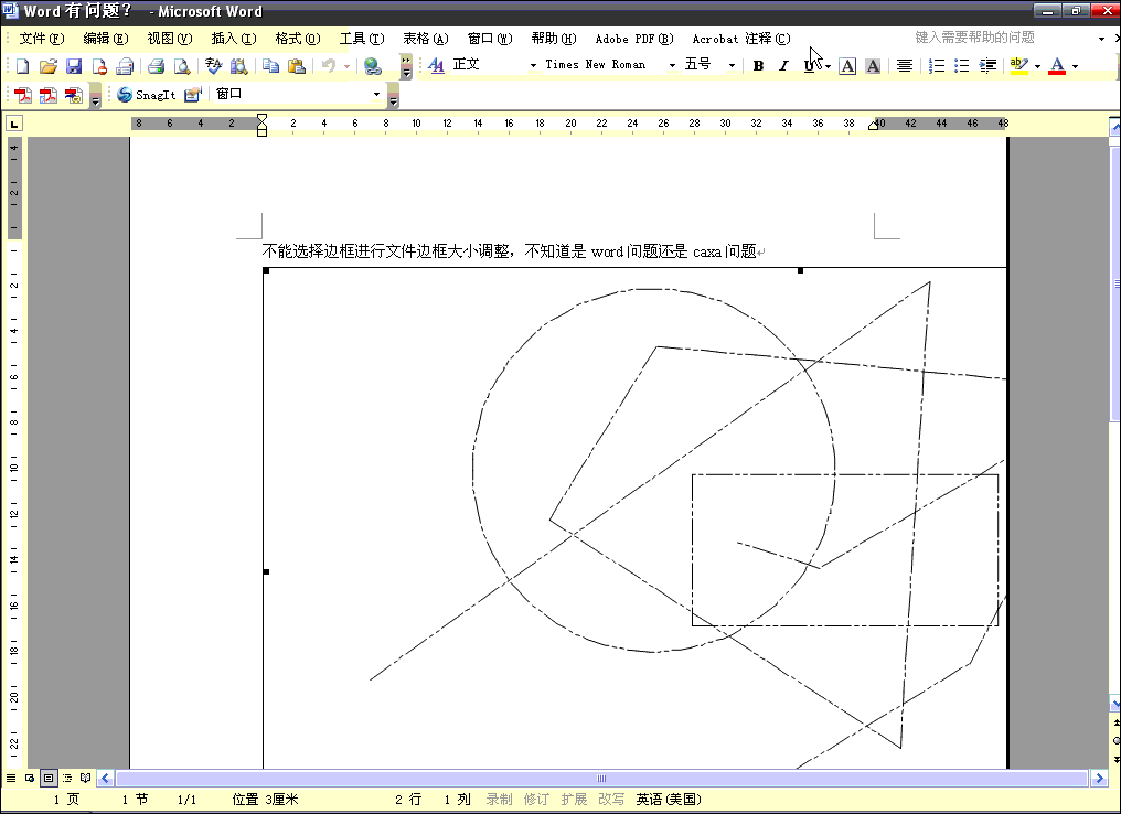

我在word里插入caxa划好的图纸,打开word文档发现caxa图纸变得大了,另外在我的word里也不能对粘贴过来的图纸大小不能控制啊,谢谢各位老师指教!

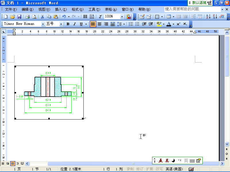

插入后单击插图,出现八个控制手柄(太大的话可能有的显示不出),鼠标指到手柄上出现双向箭头,按着左键就可以拉动了(注意:在四个角上拉动时可按比例缩放)。复制粘贴的一样操作。6 n; E5 L" S1 J
另外:两边空白地方需要在电子图板中保存时使图形充满整个绘图区才可去掉。

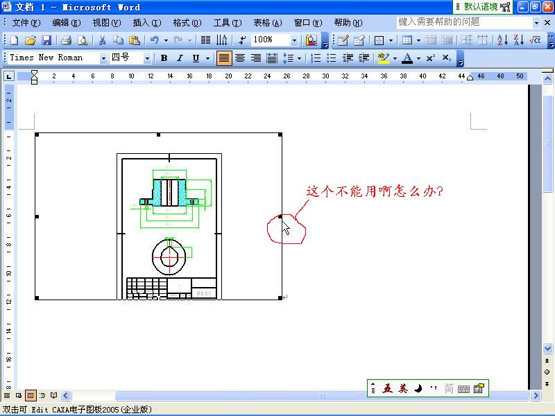

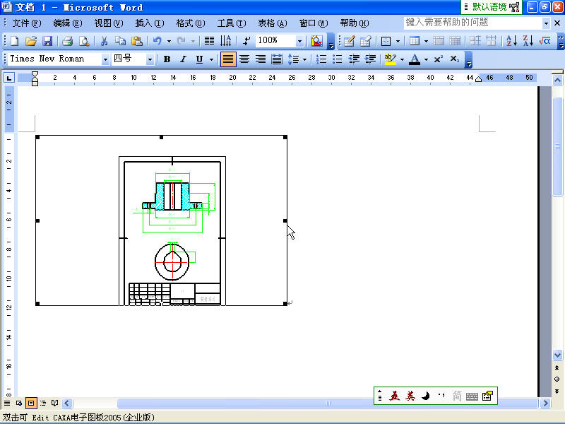

 楼主| 发表于 2007-7-9 17:03:59 | 显示全部楼层 来自: 中国上海
原帖由 zhjn1967 于 2007-7-9 17:00 发表 http://www.3dportal.cn/discuz/images/common/back.gif  U+ ]% W+ [  P' O$ F, O
  h) k) ~0 j( E6 M: d1 W% `出现了8个控制手柄但是控制手柄不起作用,双击插图可以对图片进行编辑编辑完后关掉图片,图片在word里边的老大了,8个控制手柄没看见好几个,我把office重装了,caxa也重装了就是不起作用,我不知该怎么办了,9958!

发表于 2007-7-9 17:11:08 | 显示全部楼层 来自: 中国山西太原
直接在电子图板下编辑图形,将图板界面拉成需要的大小保存。只是再用电子图板时需要重置界面。

我按照您的指示弄了一下,还是没成功,不知道为什么,继续请教!

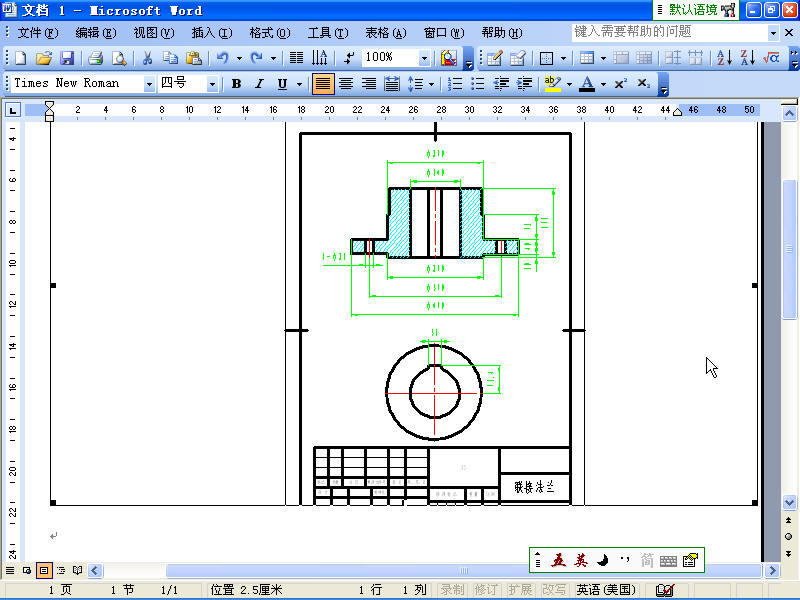

我跟他不一样啊,我打印预览都不正常,图纸超出了界限啊!

 楼主| 发表于 2007-7-10 11:57:00 | 显示全部楼层 来自: 中国上海
非常感谢各位老师的帮助!
$ c' }6 F4 U1 g' Q( s+ A" T" K5 i我把我的word文件给同事在他电脑里可以调整大小,也能在不比预览的情况下看到caxa图纸内容,这是为什么?我电脑有问题?该怎么办?
